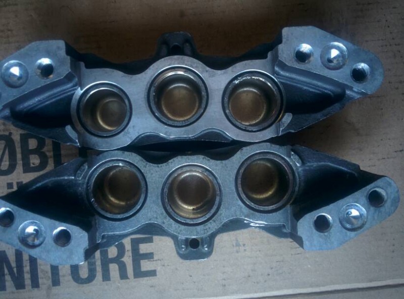

Re: Bremskolben Durchmesser
Hier ein Bild von der 6Kolben Versionen
