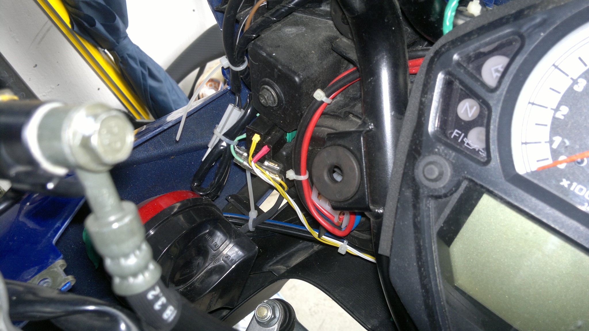

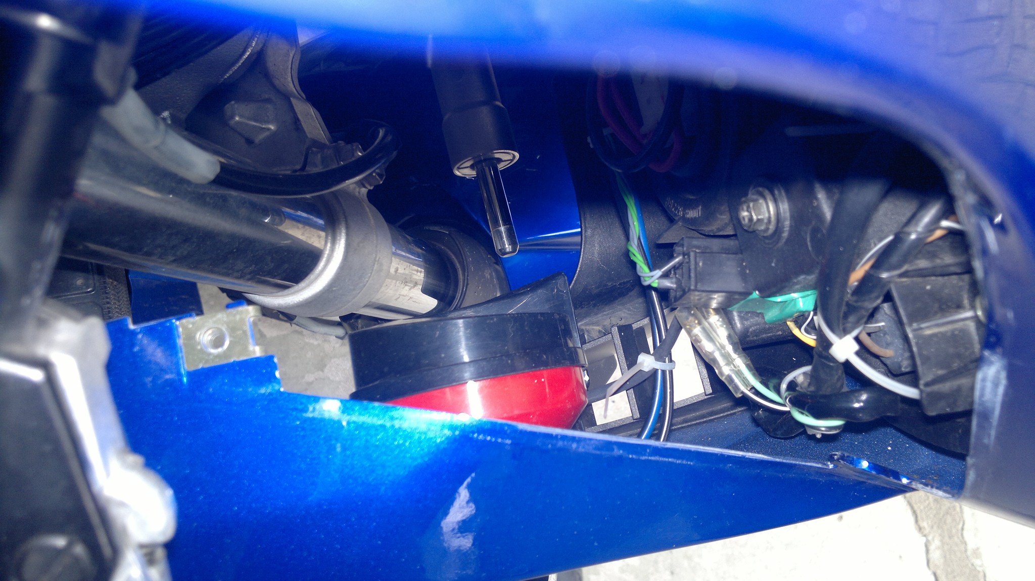

Zweiton-Fanfare asiatischer herkunft in der Halbschale mit den Blinkern zusammen verbaut.
Incl Relais und direkten Batterie-Anschluß.
115dB
weit genug weg vom Kühler, somit auch kein Verstellen der Schwing-Membran
115dB

Re: SV 1000 S Hupe Ersatz?
Bilder such ich - hatte ich ausse Bucht, da das Teil von Hella im Durchmesser minimal zu groß war.
EDIT hätt funnen....
