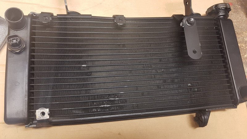

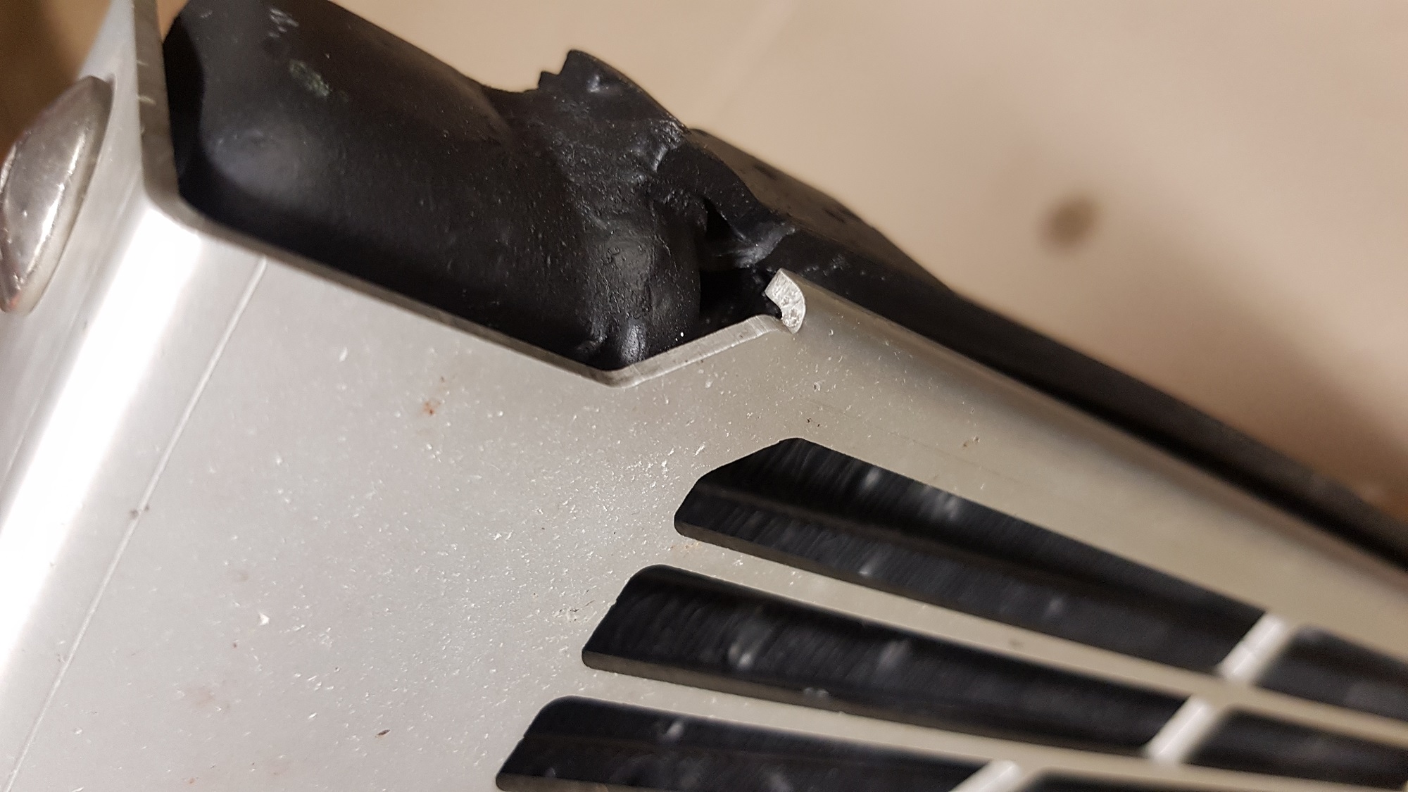

In der Saison 2017 fing plötzlich der Kühler zum tropfen an. Da er eigentlich nur in der Abkühlphase tropfte verschob ich die Reparatur auf den Winter.
So nun habe ich den Kühler ausgebaut und schweißen/löten lassen und wieder alles montiert.

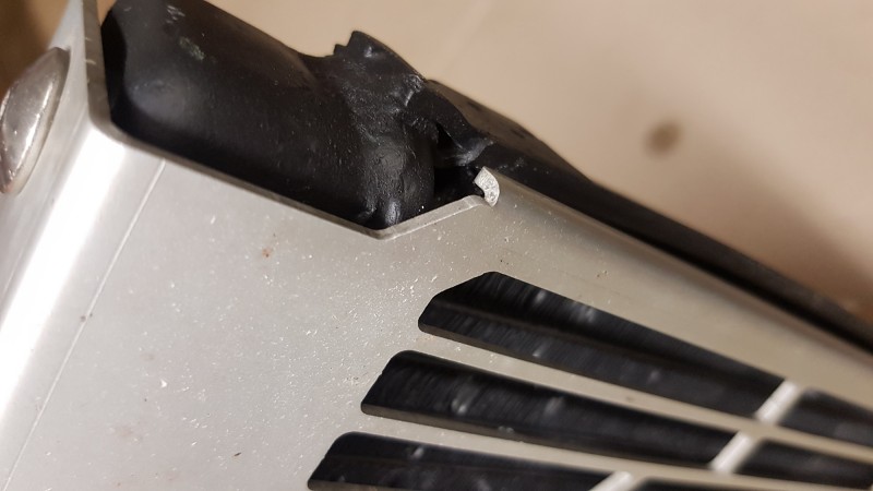

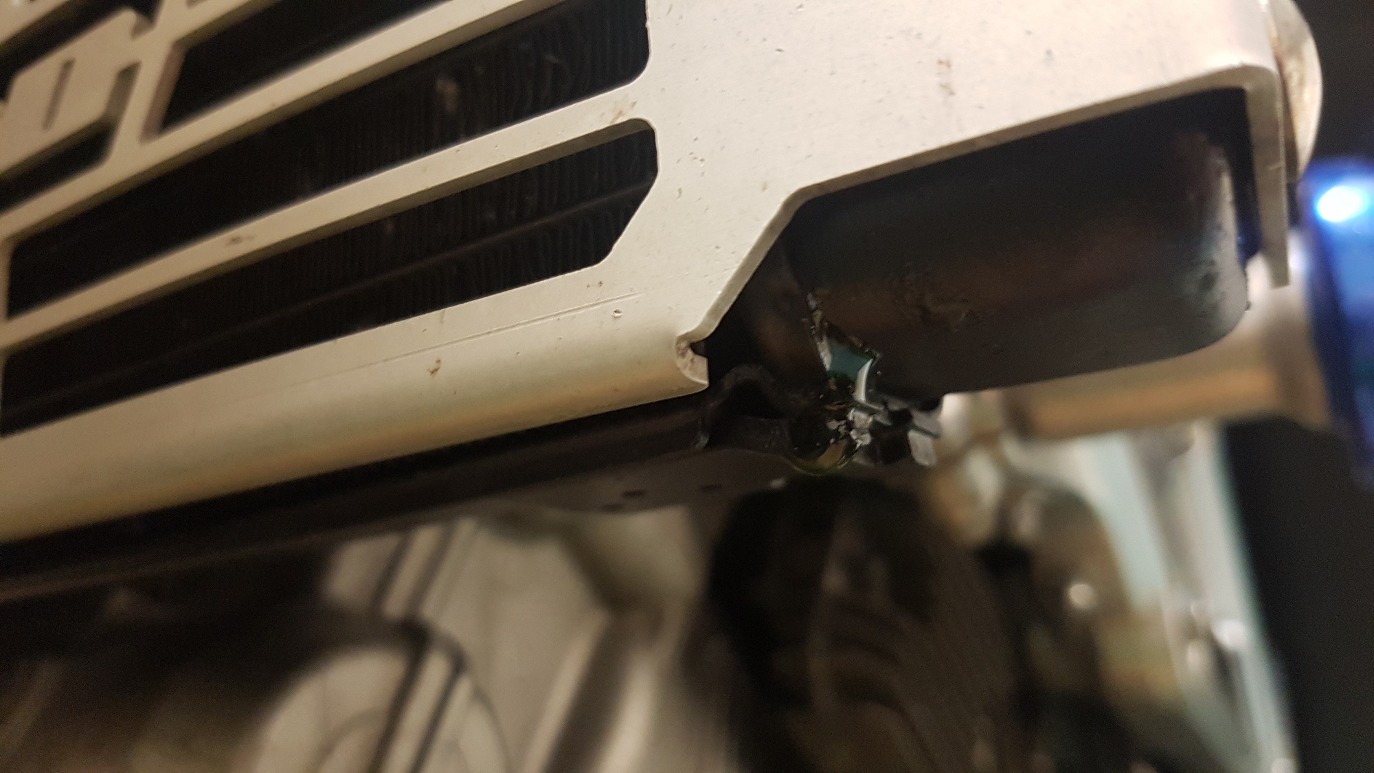

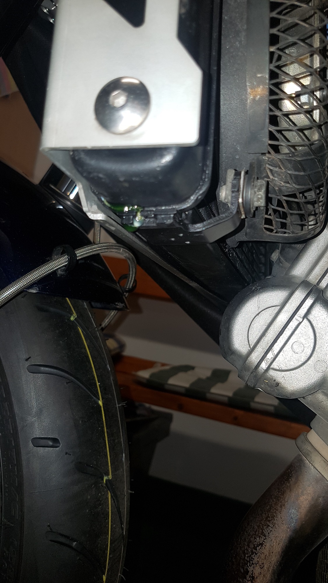

Als ich den Motor entlüftet habe war eigentlich alles ok. Nun 2 Wochen später (Motorrad steht 80km weit weg) als ich wieder beim Bike war ist wieder die selbe Lacke wie 2017 da, und der Hund kann es nicht gewesen sein der war bei mir. Das löten hat wohl nichts gebracht, er leckt an der selben Stelle. Das Leck ist in Fahrtrichtung links unten.

Der Firma werde ich die Fotos diese Woche zeigen und mal sehen was die sagen.
Sie meinten aber schon vor der Reparatur das sie nichts versprechen können. Sie haben ihn angeblich zwar überprüft aber es scheint als ob er nur in einem bestimmten Temperaturfenster undicht ist.

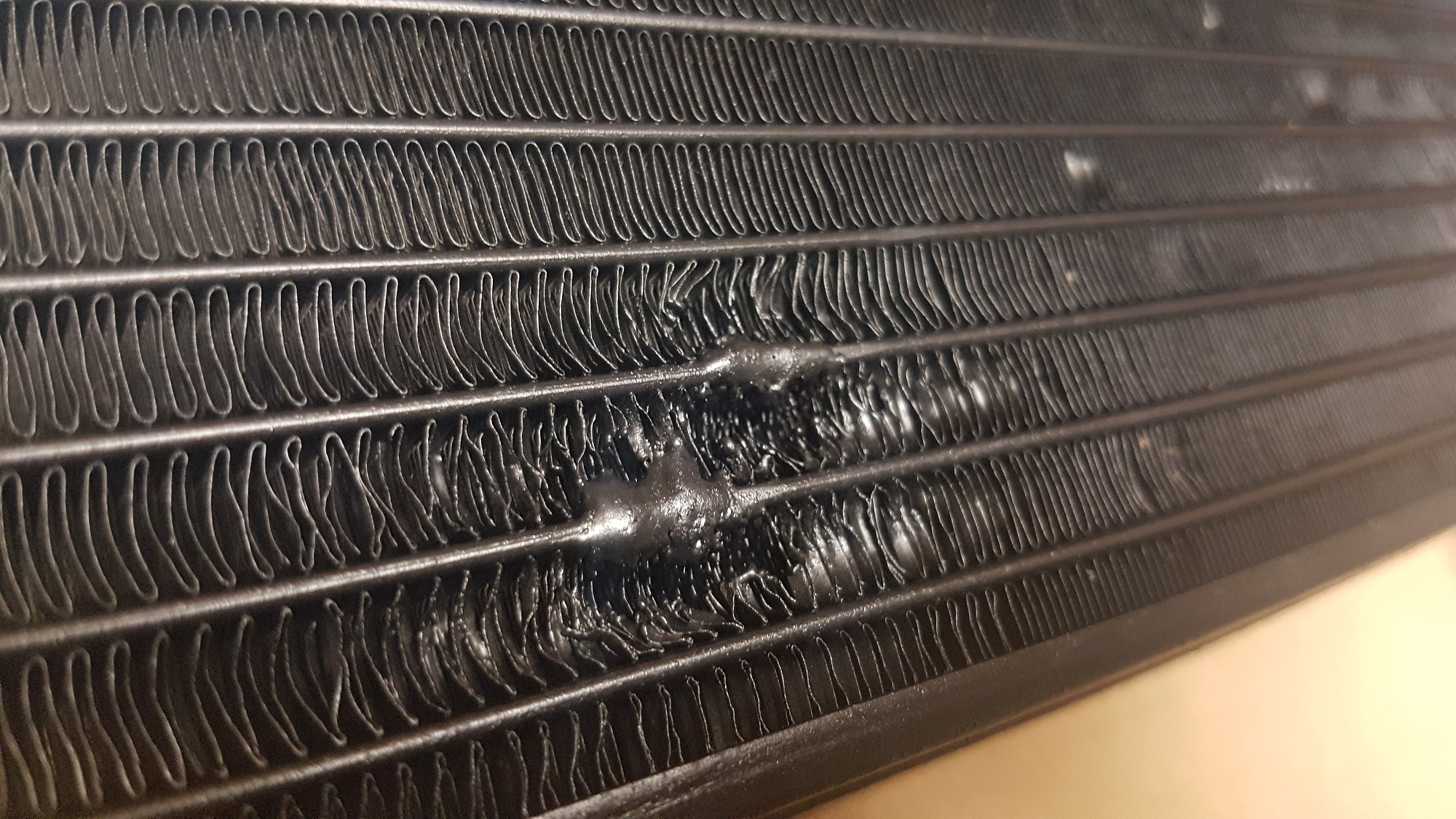

Als ich ihn holte haben sie gemeint das der Lüfter die Lamellen durchgescheuert hätte und er dort undicht war.
Für mich sieht es aber so aus als ob er unten links beim Übergang zu mittleren Teil des Kühler undicht ist.

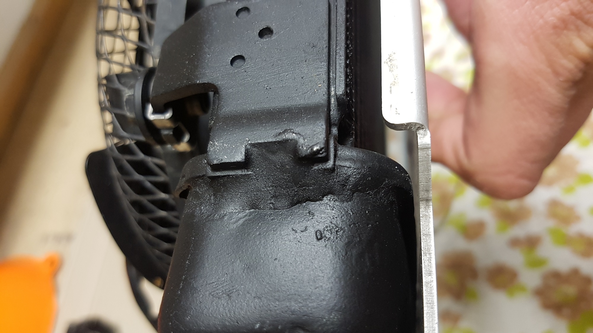

Hier mal das Ergebnis...
Über das Leck wurde drüber gelötet bzw. geschweißt. Das hat die Kühlerfirma ohne Probleme nach gebessert.
Nach rund 500km alles dicht
hoffe es bleibt so

sollte halten, meiner wurde vor glaube ich 12 Jahren und ca. 50.000 km repariert und ist immer noch dicht
