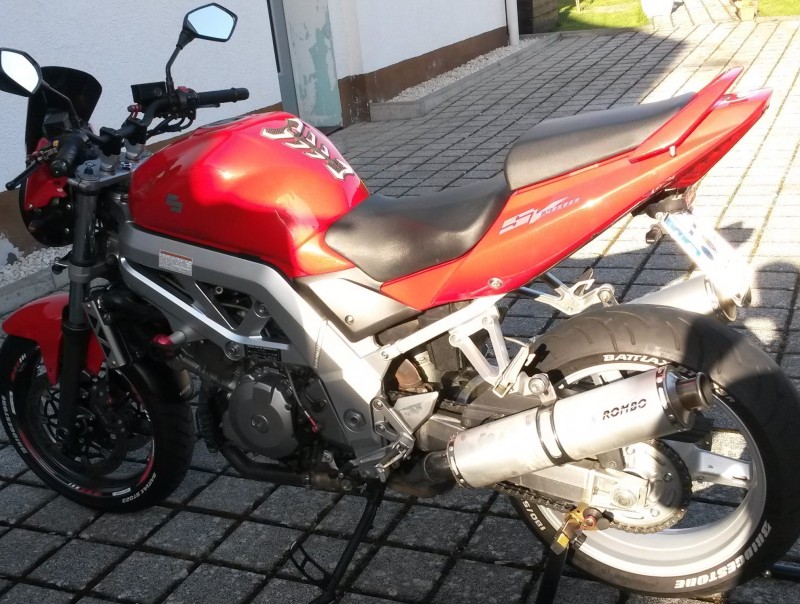

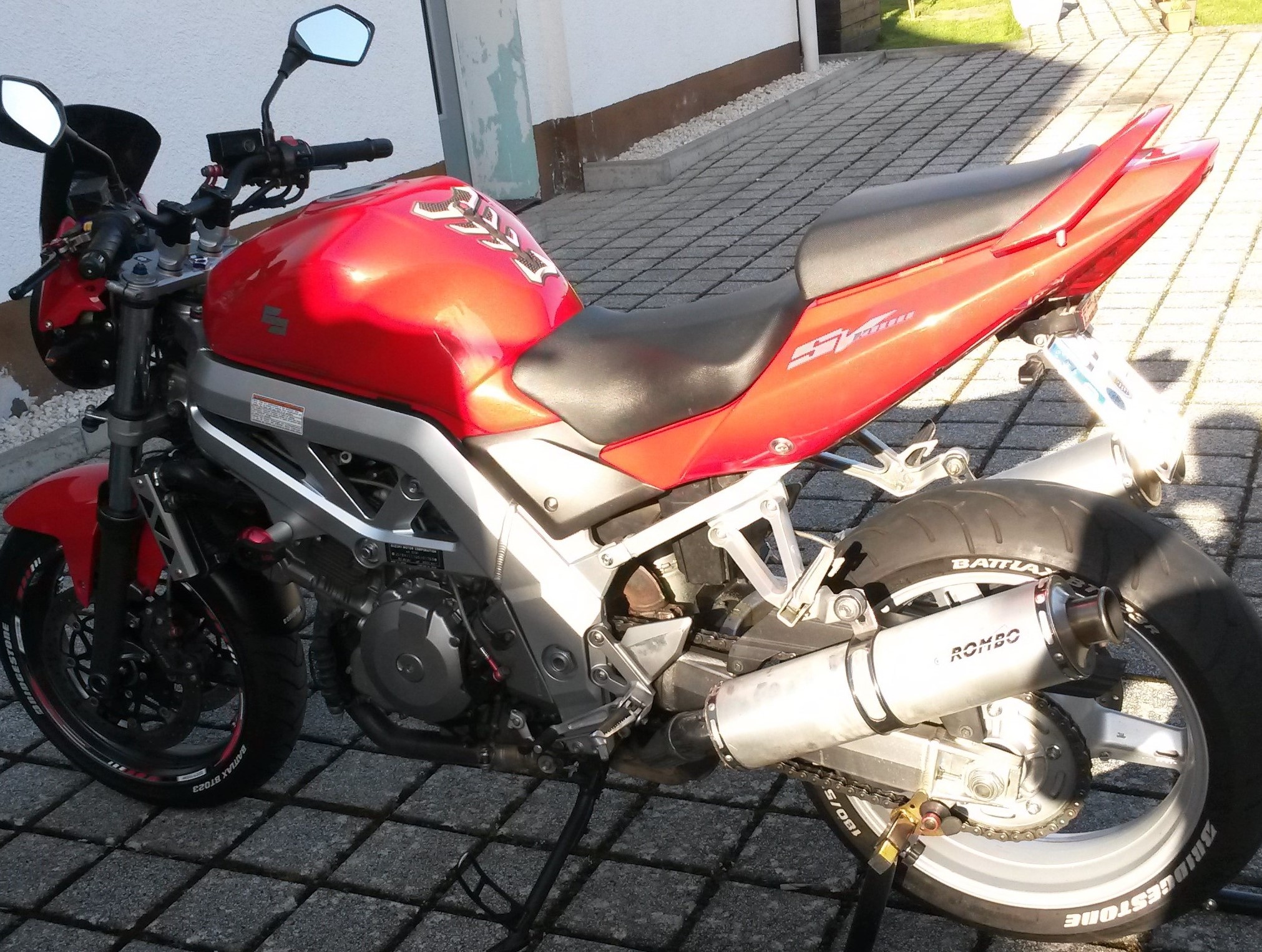

Re: SV1000 Abgas Co Wert zu hoch (1,96)
so sieht sie aus
musste das Bild nur etwas zuschneiden um auf die 2048pixel zu kommen
Das is ne SV Bj 2004,
Aba warum sind Gabelnund vordere Felge schwarz, hast du da was gemacht?
eher dunkel grau. die wird stück für stück umlackiert. alles was hell silber war wird dunkel "silber"
