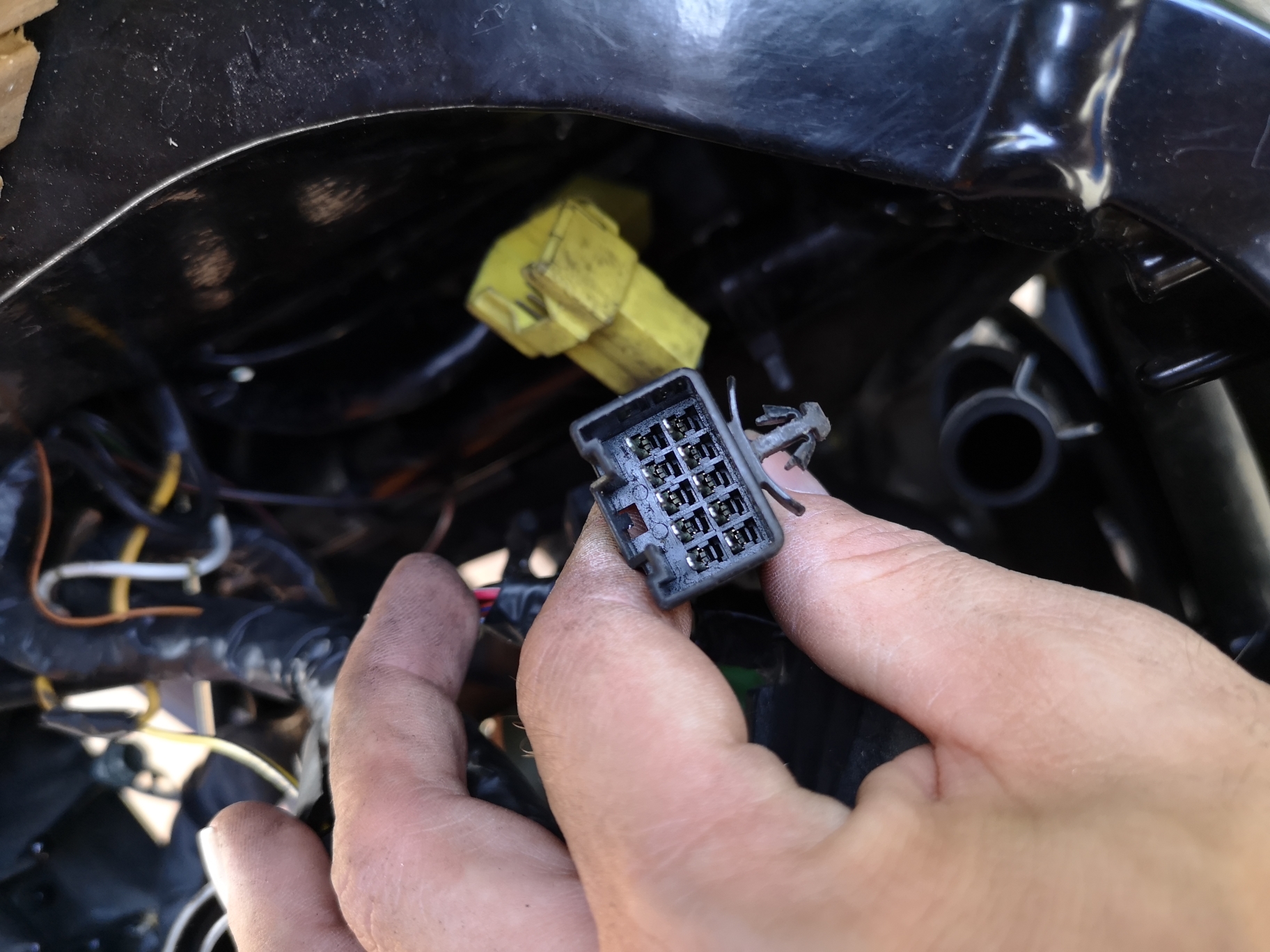

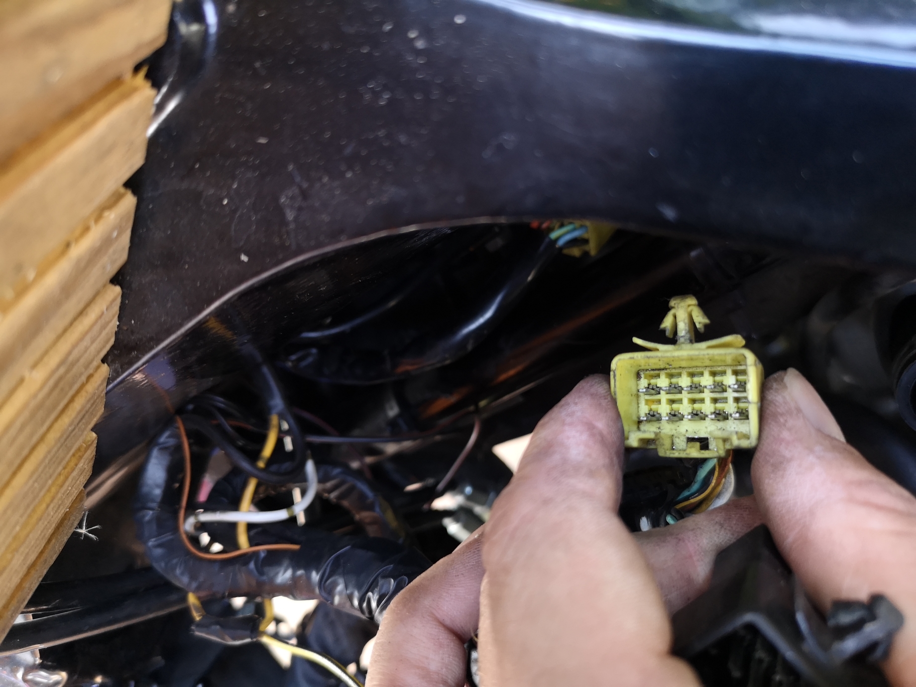

+ Der oft im Forum angesprochene "grüne Stecker" wurde gecheckt und ist in einem tadellosen Zustand, alle anderen Stecker diese ich auf dem Weg zum "grünen Stecker" gefunden habe, habe ich ebenso auf "Sicht" geprüft, gereinigt und mit Kontakt- Spray eingesprüht.
