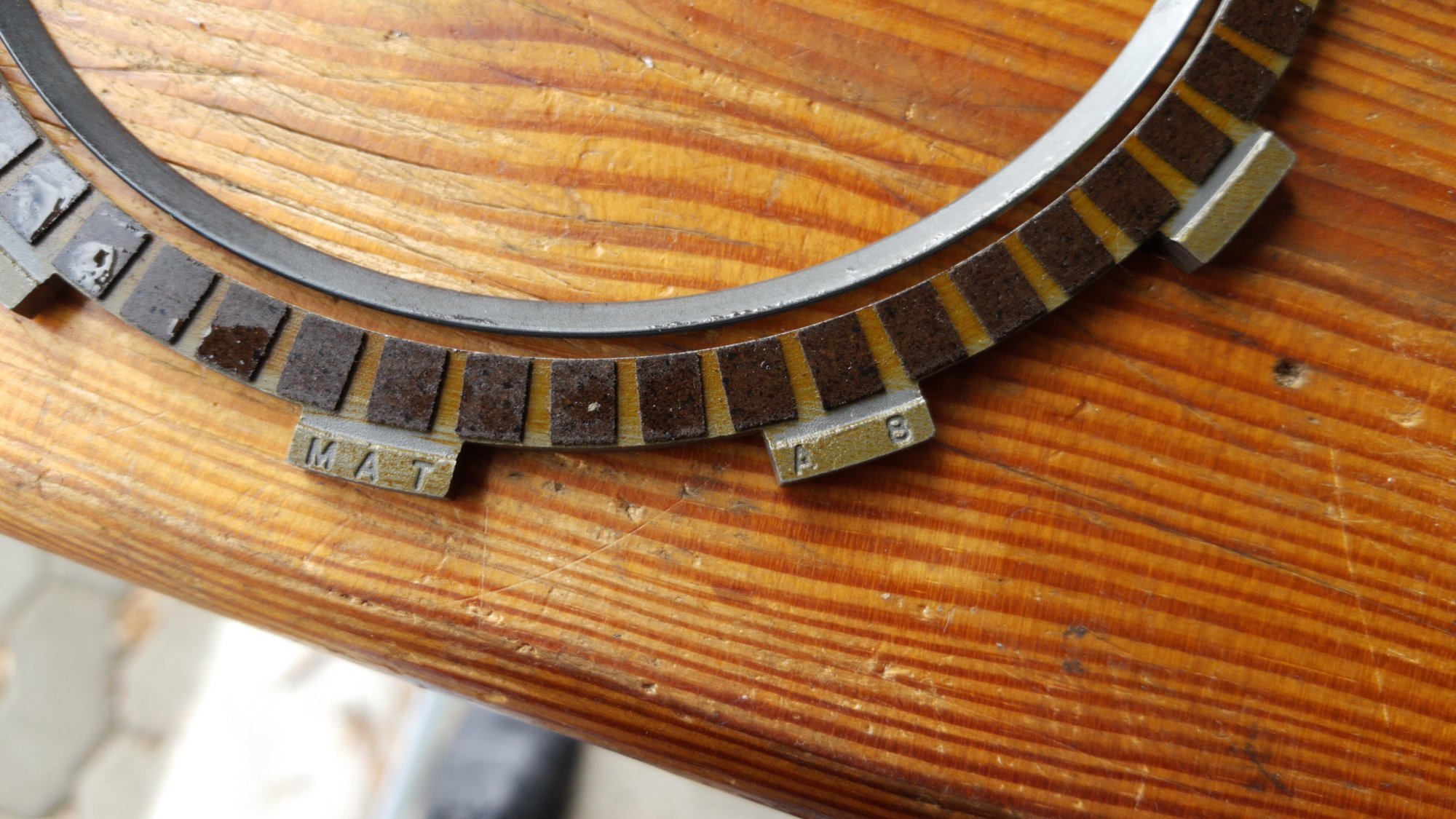

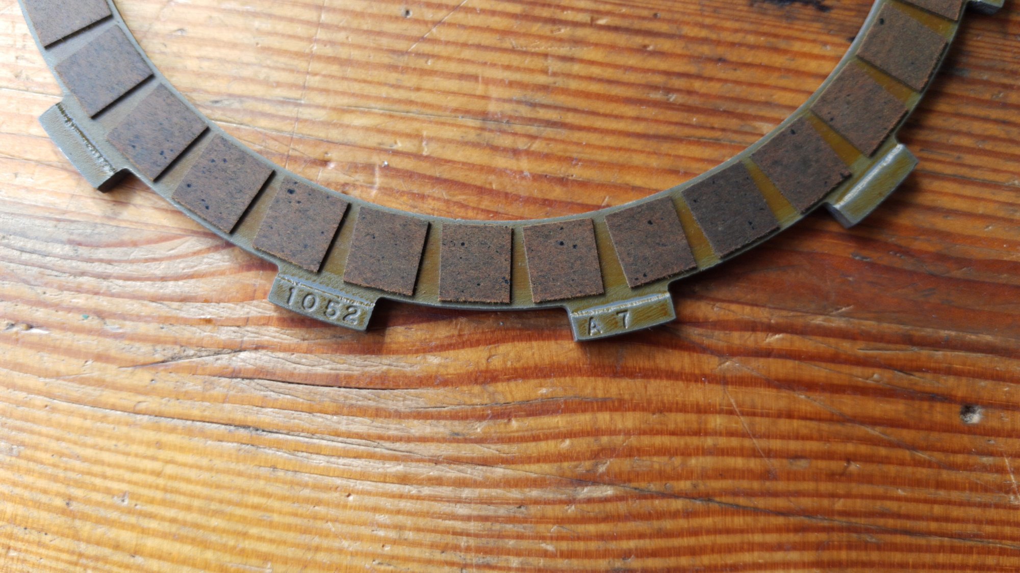

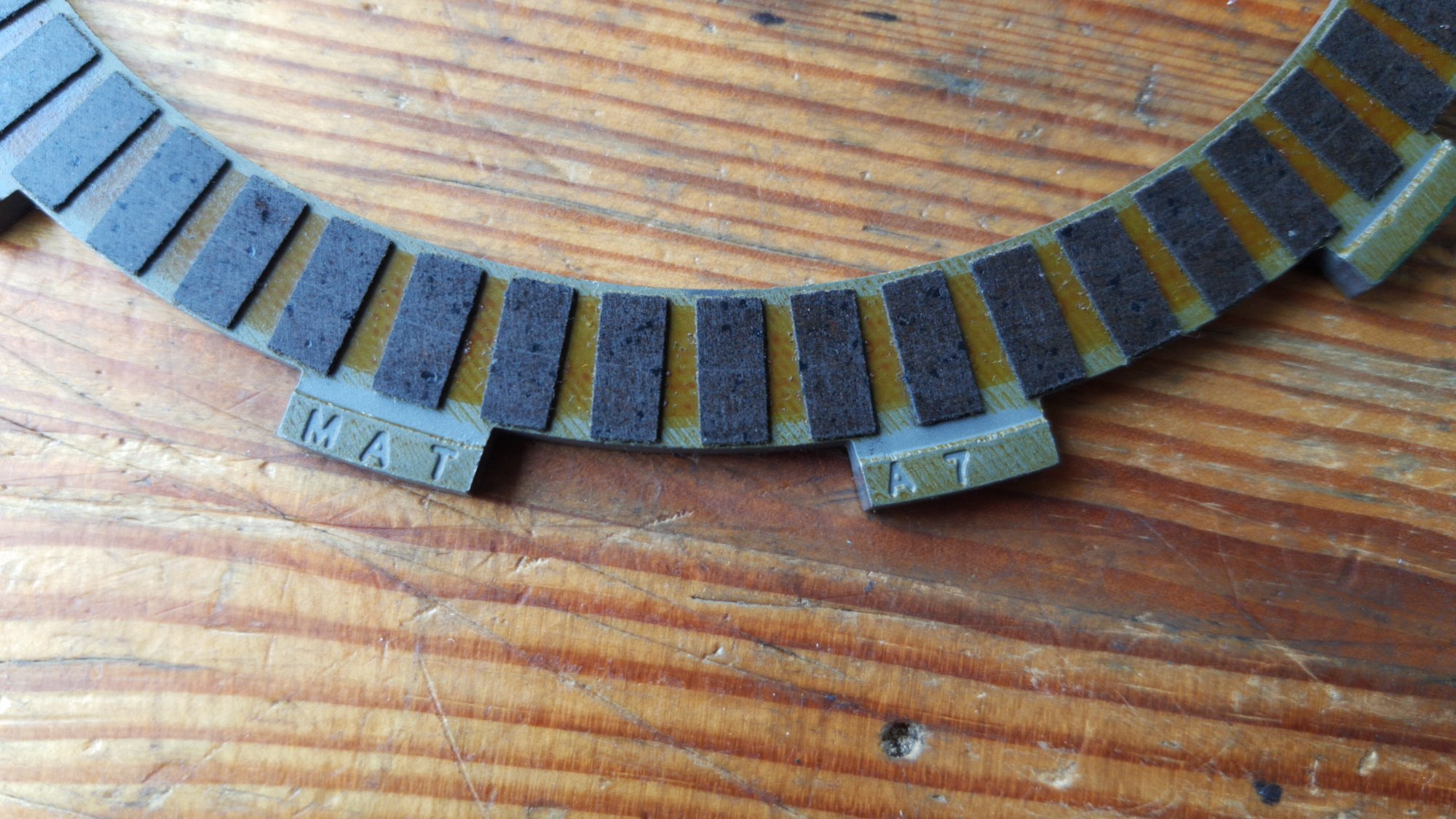

Ich hab mal meine Reserve Kupplung kurz durchgemessen:
3,8 mm unten mit Feder
8 x 3,05 mm mitte
3,85 mm oben
