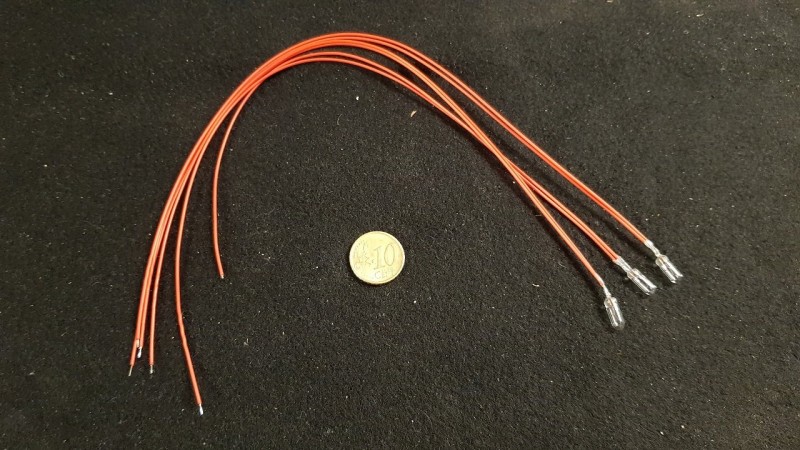

Ich hab meine 1000- er S zum Fighter umgebaut. In die Lampenmaske wurde von Motogadget der kleine Tiny eingelassen. Jetzt hab ich das Problem, das der Tacho ( Garantie ist mittlerweile abgelaufen ) munter das anzeigt worauf er Bock hat. Teilweise eben auch gar nix. Da ich meine Tankstopps anhand der Tageskilometer einplane ist die Gefahr groß irgendwann trocken liegenzubleiben.
Ich würde mir gern ne kleine Warnleuchte ans Moped stricken. Machbar ja/nein. Auf was muss ich achten?

Also alles was du dafür brauchst ist eine 12V Birne z.B. Glassockel 1,2W ich nehme immer 12V Modellbaulampen dafür (siehe Foto), die haben bis jetzt immer ihren Dienst getan, sind schön klein und robust, so kannst du sie überall verbauen, und es gibt sie in verschiedenen Farben.
Falls bei dir der original Tachostecker noch vorhanden ist, schließt du die Birne wie folgt an:
1x an Pin 1 oder 9 egal, Kabelfarbe schwarz/weiß und 1x an Pin 4 Kabelfarbe gelb/schwarz und fertig ist, sowie du die Reserve erreichst leuchtet die Lampe.
Falls du die Kabel des original Tachosteckers nicht mehr findest oder sie abgeschnitten sind, kannst du die Lampe auch am Pumpenstecker anschließen. Dazu dort 1x schwarz/weiß und 1x rot/schwarz abgreifen. (gelb/schwarz wechselt am Pumpenstecker die Farbe in rot/schwarz)
