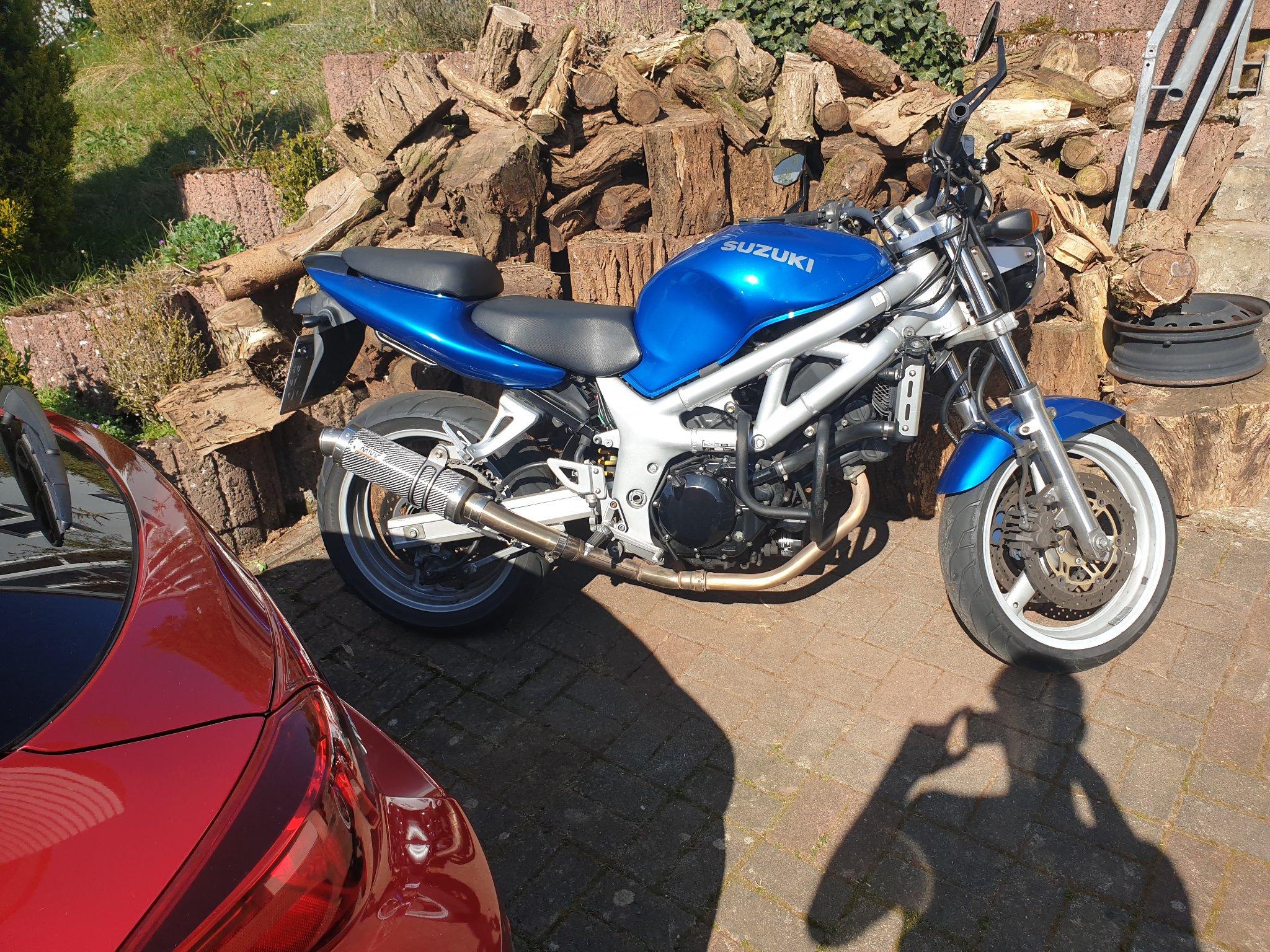

Guten Abend,
ich fahre eine SV 650 Baujahr 99 als Naked Bike.
Vom vorbesitzer wurde eine Mivv auspuffanlage verbaut.
Ich will jetzt wieder einen originalen auspuff anbauen.
Auf ebay Kleinanzeigen habe ich einen auspuff gefunden, der laut anbieter an einer SV650 S verbaut war.
Gibt es an der auspuffanlage überhaupt einen Unterschied? Zwischen der N und S ?
LG Mirco

Bild von meiner SV

Der Auspuff ist identisch. Die S und die N unterscheiden sich nur vorne und bei der Position der Fahrerfußrasten.
Wie ich sehe, ist das Angebot für eine komplette Anlage inkl. Krümmer. Das ist natürlich super, ansonsten kann sich das Problem stellen, ob Dein Auspuff und der Ersatz an der gleichen Stelle oder nicht abgesägt sind.
