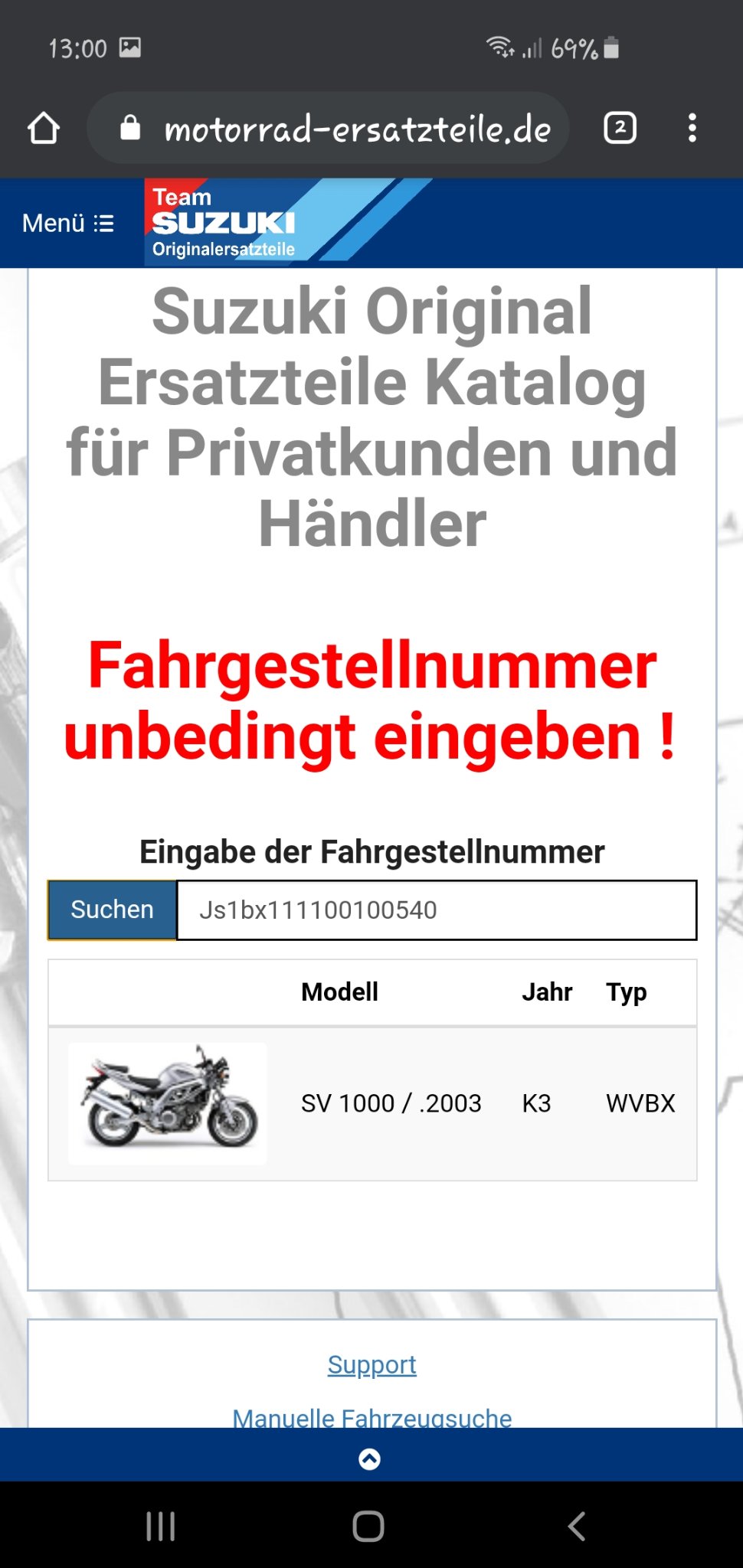

Moin, das ist schon richtig so, aber wie Kolbenrückholfeder schon schrieb, hatte die N von Anfang an die Anbauteile der K4S verbaut. Die Soziussitze sind alle gleich, nur der Fahrersitz ist unterschiedlich.jubelroemer hat geschrieben: ↑15.08.2020 9:26Hier auch noch.
https://www.svrider.de/index.php?seite= ... rtikel=258
N Modelle:
JS1BX111100100046 - JS1BX111100101464 => K3N(E2) / 120 PS![]()
Als Foto mal die Fin meiner, und was dann angezeigt wird.
