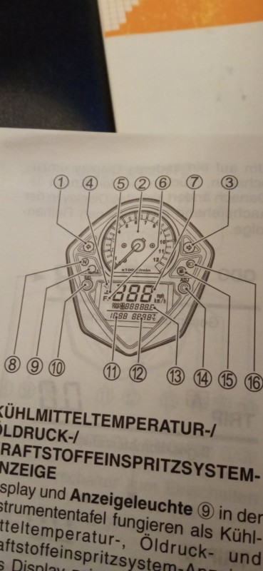

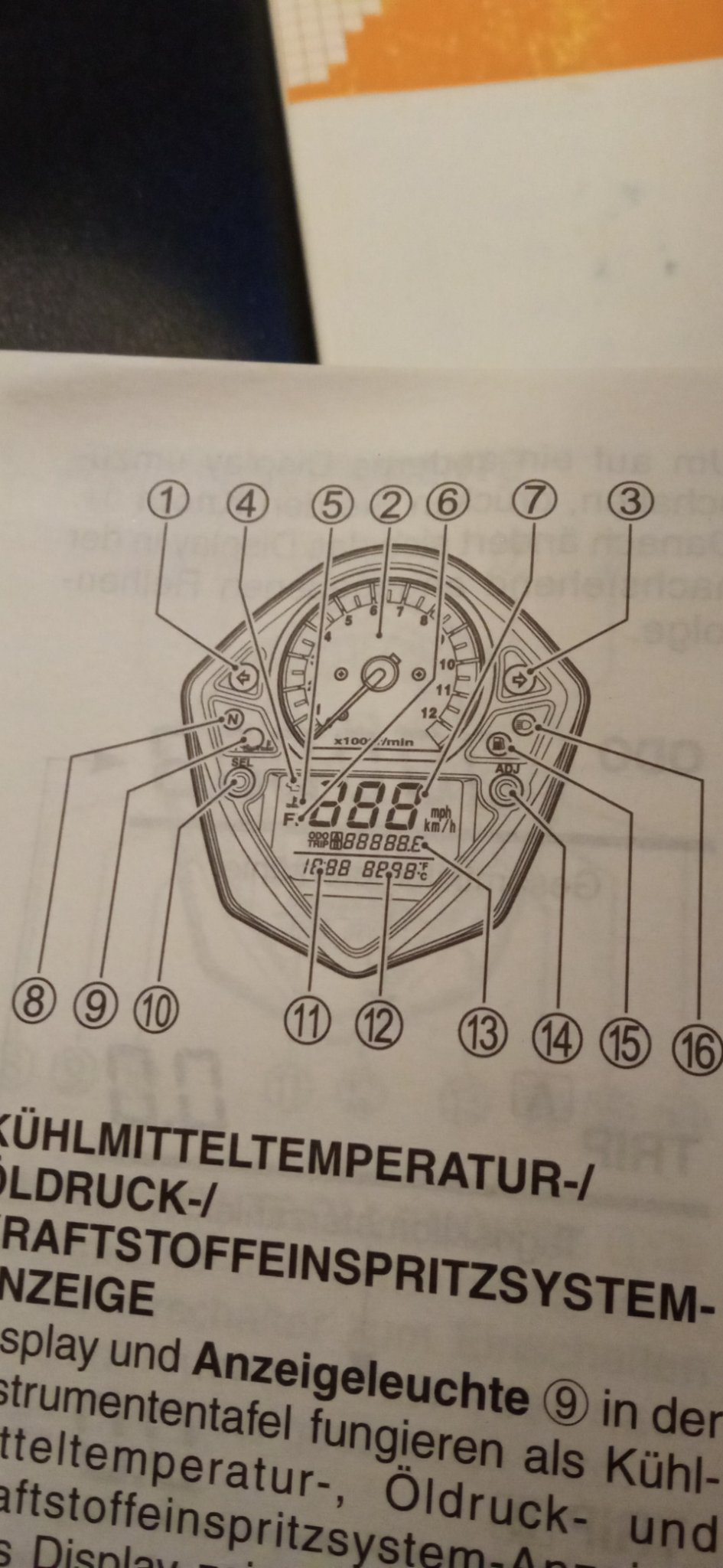

guten tag liebes Forum,
habe folgende Frage,
die Rote Warnleuchte (9) im Instrument geht nach Starten des Motors aus..
in der oberen linken Ecke des Displays bleibt allerdings dauerhaft die Ölkanne (4) zu sehen... muss man sich sorgen machen oder handelt es sich um eine Wartungsmeldung...?
vielen Dank schon mal

Was sagt denn der Ölstand im Schauglas, linkes Motorgehäuse?

Was sagt denn die Anleitung? Was die Aufgabe des Symbols ist?

4 ist die Öldruckkontrolle, die Lampe muss bei laufendem Motor aus gehen. Sonst hast du ein Problem mit dem Öldruck!
Als erste Maßnahme Ölstand kontrollieren.
