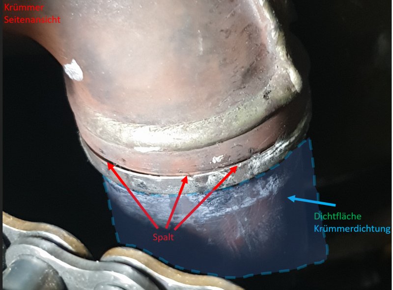

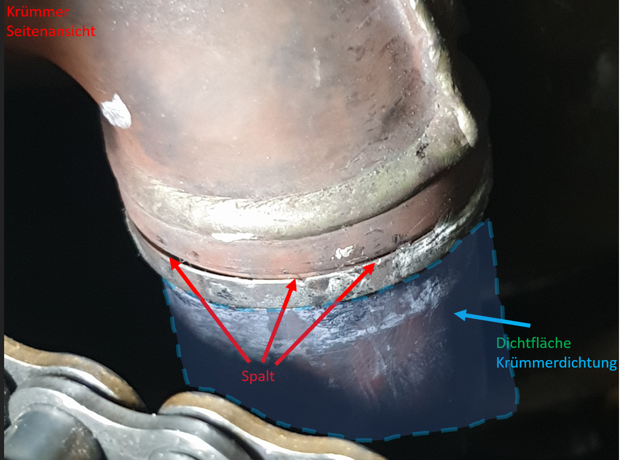

Habe nochmal alles demontiert da ich davon ausgegangen bin das die Dichtung verrutscht ist. Diese war jedoch komplett oben bündig am oberen Krümmerrohr. (Durch die Auspuffmontagepaste ging die Dichtung auch nicht mehr zerstörungsfrei vom Krümmer)
Mir ist aufgefallen das, dass obere Krümmerrohr am Zylinder noch einen Spalt oberhalb der eigentlichen Dichtfläche hat. (Siehe Bild)

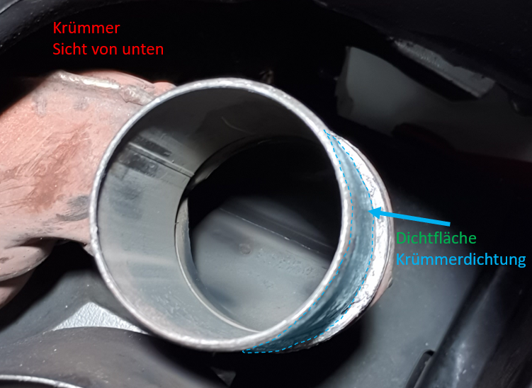

Hier nochmal der ganze Krümmer von unten.
Meine Frage ist: Kann es sein das sich hier der Krümmer undicht ist?(Schweißnaht nicht geschlossen?) Kann mir ehrlich gesagt nicht vorstellen, dass die neue Dichtung (+Montagepaste) in irgend einer weise undicht war? Ist dieser Spalt normal? Habe versucht an Ersatzteilbildern diesen Spalt vergeblich zu identifizieren :?:
