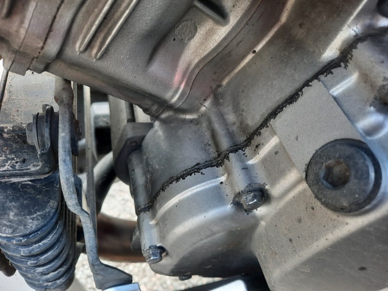

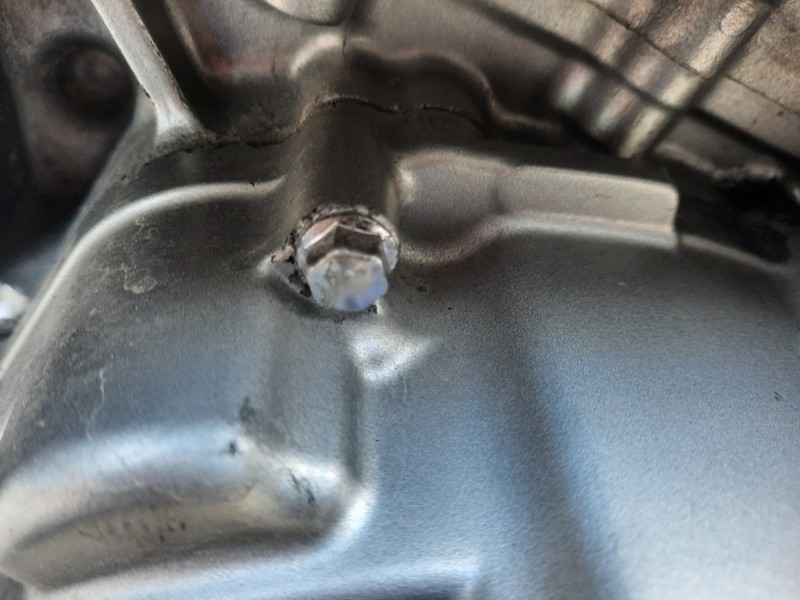

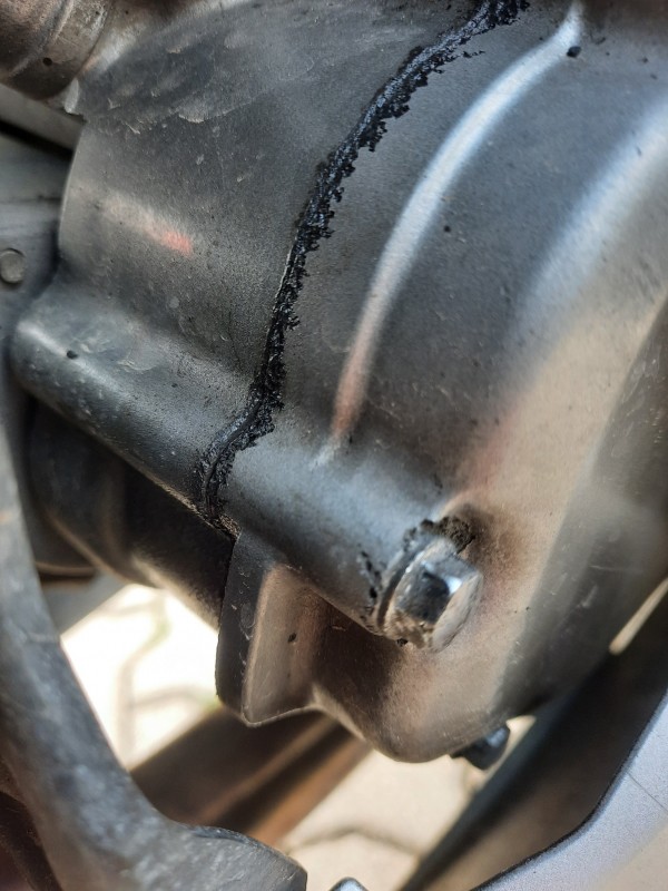

Vorgestern sah ich mir eine Gebrauchte K4 an und machte eine Probefahrt. Das einzige, was mich davon abhielt, die Maschine mit nach Hause zu nehmen, war der Lichtmaschinendeckel, der rund um den Gehäuserand verbranntes Öl hatte und an den Schraubstellen ziemlich korrodiert aussah. Ist das normal für die Kilo? Meine Knubbel ist 20 und die sieht an diesen und anderen Stellen (Gabelholme) immer noch besser aus. Ich habe mal ein paar Fotos des Deckels angehängt

Das Zeugs um den Lichtmaschinendeckel rum scheint mir Dichtmasse zu sein und kein verbranntes Öl :!:

Ich würde einen anderen Deckel besorgen und die Dichtmasse durch die passenden Dichtung ersetzen.
Was war das denn für ein Schrauber der den Deckel so vergewaltigt hat?
Da war jemand mit 0 Plan dran. Ich würde in diesem Zusammenhang (Dichtmasse) auch das Filtersieb vor der Ölpumpe (Andere Seite hinter der Kupplung) reinigen.

An manchen Stellen war es aber ölig. Kann auch sein, dass es nicht gleichmäßig abgedichtet wurde. Sieht einfach nur schlecht gemacht aus. Ein gutes Bauchgefühl hatte ich dabei nicht und deswegen habe ich erst einmal die Finger davon gelassen. Ich wollte mir erst fachmännischen Rat holen, um einschätzen zu können, ob ich die Maschine nicht doch kaufen sollte und einfach den Deckel ersetze. Das Angebot war einfach zu verlockend gut.

Ihr seid klasse. Die andere Seite hätte ich eh über den Winter geöffnet, weil der Kupplungskorb hörbar Spiel hat. Das würde ich reparieren lassen. Und wenn du meinst, einfach einen anderen Deckel mit passender Dichtung dran und fertig ist, gehe ich auf das Angebot für die K4 ein. Ansonsten hat mir das Motorrad echt gut gefallen, trotz der silbernen Farbe. :lol:

Knut hat aber auch geschrieben, dass das Sieb gereinigt werden soll. Das wird bestimmt voll Dichtmasse sein und so den Ölfluss behindern.
