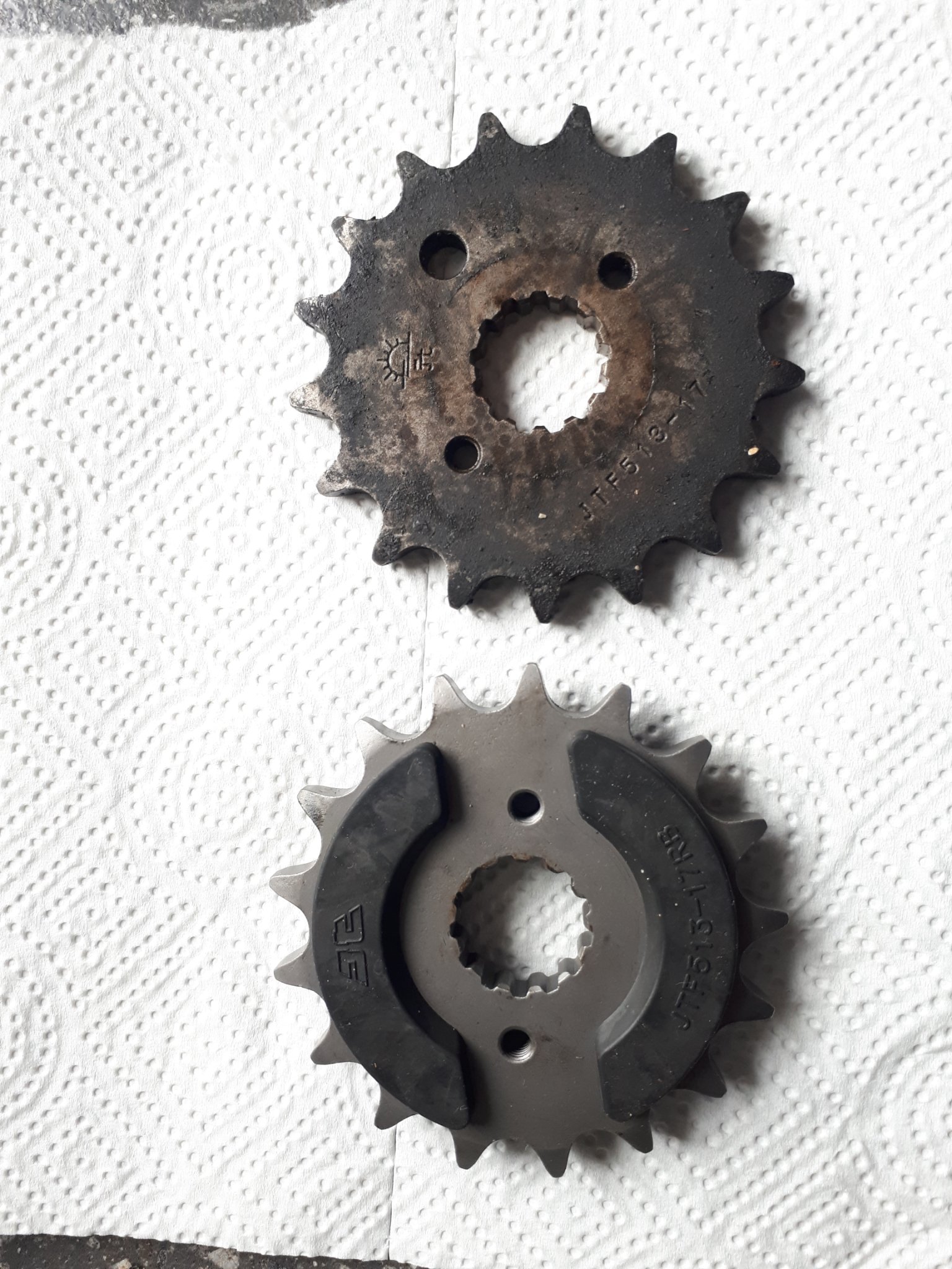

Ich habe für Kettensatzwechsel den Kettensatz DID 530ZVM-X bestellt (bei Louis). Die mitgeliferten Ritzel sind von JT Sprockets. Das alte/ausgebaute vordere Ritzel ist nun aber ein anderes als das Neue!
Das neue: JTF513RB - mit Gummi, eine Bohrung weniger!
das bisherige: JTF513 - ohne Gummi, dafür eine Bohrung mehr!
Auf der Internetseite von JT werden beide ritzel unter der SV1000K3 geführt... :-?
http://www.jtsprockets.com/catalogue/model/s2253/
Louis will nur den kompletten Satz tauschen, kann mir aber nicht sagen, ob das neue Ritzel auch funktioniert. Ist die Bohrung wichtig (ich tippe mal auf den Sensor, welcher in der Ritzelabdeckung steckt?!
Die Hauptfrage lauet: kann ich das neue Ritzel ohne Einschränkung verwenden?

Ich denke du kannst das Ritzel von Louis verwenden. Der sensor für den Tacho greift auf die separat angebrachte "Krone" am Ende der Welle.
Das Loch dürfte ohne Funktion sein.
Habe schon einige Kettensätte bei insgesamt 160tsd km verbaut, bei keinem war so eine Bohrung.
Ev ist es auch fertigungsbedingt

Dem kann ich nur zustimmen, das Ritzel kannst du nehmen. Wenn du den kompletten Kettensatz tauschst, dann würde ich auch die Übersetzung anpassen. Die Dicke ist für ihre Leistung zu lang übersetzt. Ich habe von 17/40 auf 17/42 bei der "S" angepasst, das geht besser. Bei meiner Nackten fahr ich 16/44, aber da ist bei Topspeed 235 km/h Schluss und du müsstest das Tachosignal anpassen.
