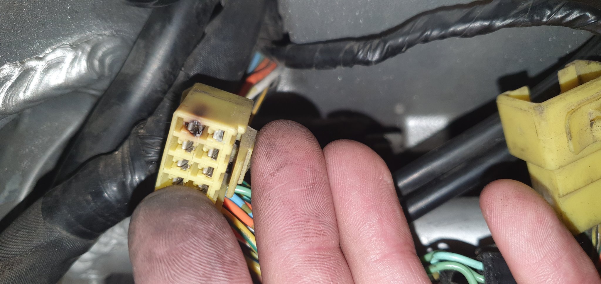

Vermutlich habe ich den Übeltäter gefunden. Ist euch was bekannt vom Kabelbrand im GELBEN Stecker? Wie kann das überhaupt passieren?
Habe im Anschluss die Dauerplusleitung ausgeklipst, neu vercrimpt, seperat verlegt und zusammengesteckt. Bis jetzt läuft es

Normnalerweise solltest du die Spannung bei laufendem Motor messen...
Im gelben Stecker habe ich noch nie von einem Problem gehörtdennis91 hat geschrieben: ↑23.10.2022 19:13Vermutlich habe ich den Übeltäter gefunden. Ist euch was bekannt vom Kabelbrand im GELBEN Stecker? Wie kann das überhaupt passieren?
