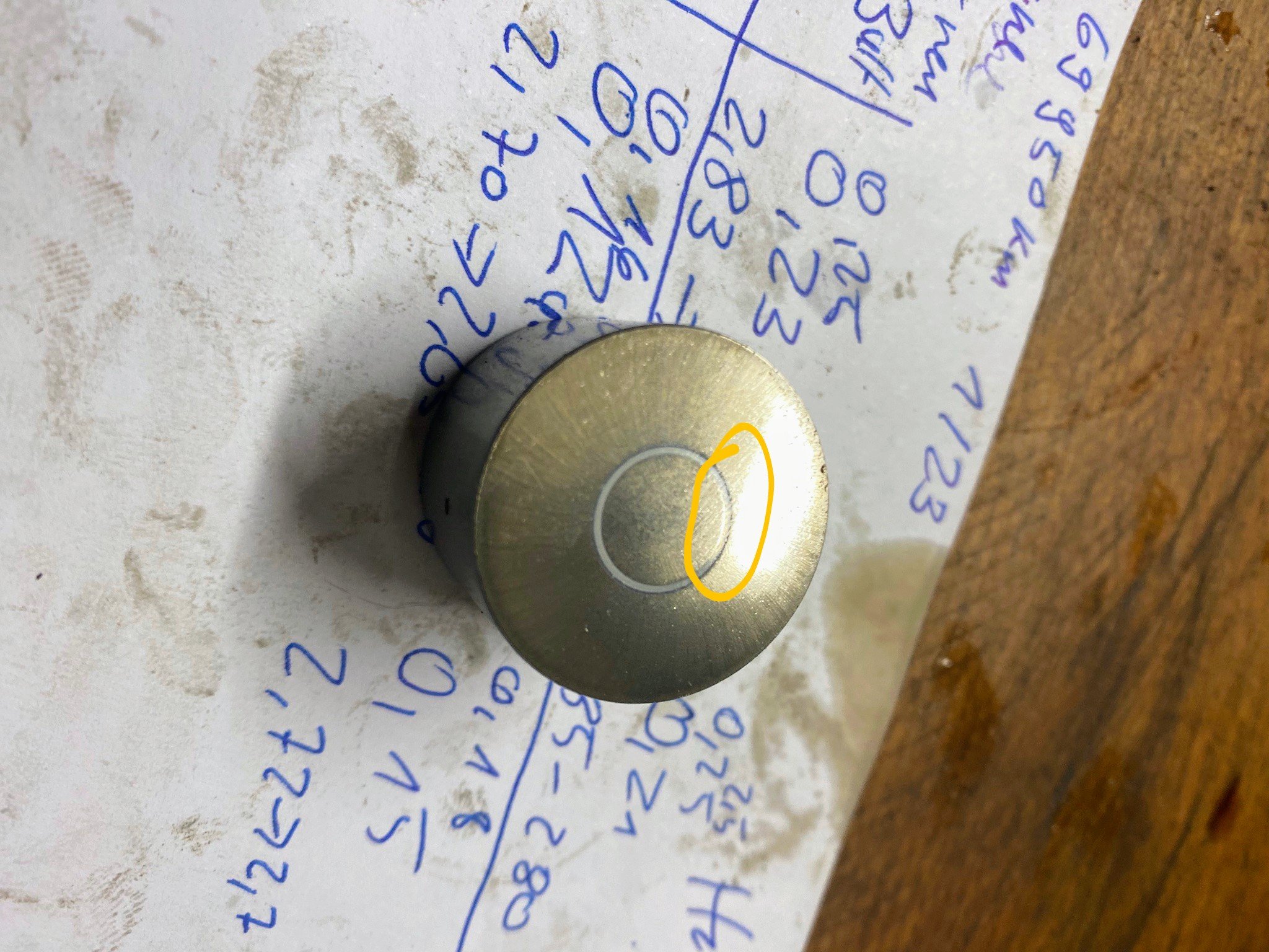

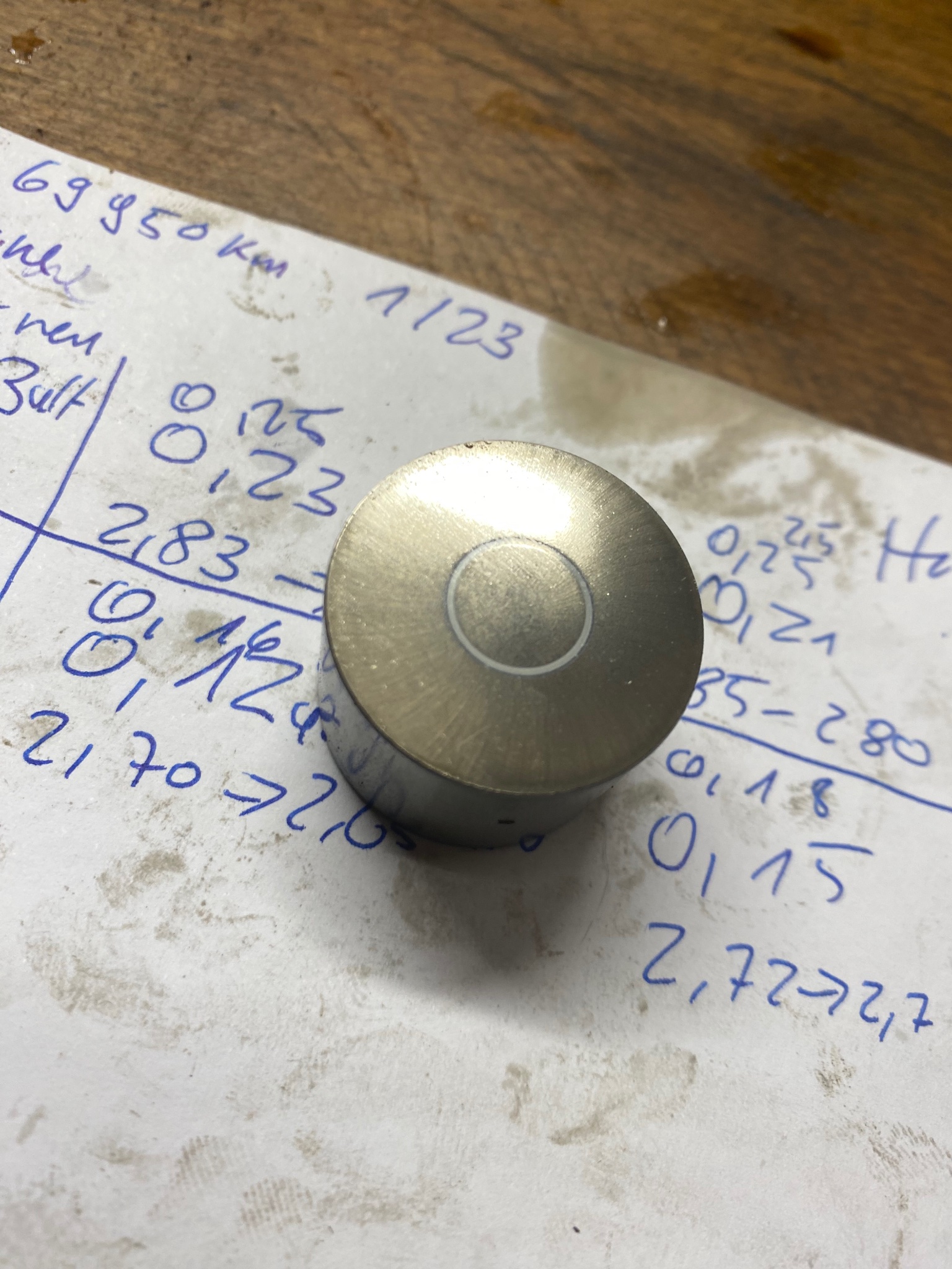

Hab gestern Ventilspiel kontrolliert. Dabei ist mir ein Tassenstößel aufgefallen. Siehe Anhang.
Sieht so aus als ob sich das Shim langsam durcharbeitet.
Oder was meint ihr?

Nur das eine Stößel?
Ein- oder Auslass?
In welchem Maß befand sich dort das „Spiel“ ?
Normal ist das jedenfalls schonmal nicht, spürst du eine Vertiefung mitm Fingernagel?
Wie schaut der Nocken an der Stelle aus? Spürt man eventuell einen Grat? Gab es mal Ölmangel?
Fragen über Fragen :-)

Ich sehe hier eine Vertiefung.

Wenn du beispielsweise eine(n) Scharte/ Grat (evtl mal runtergefallen) an der Nocke hast oder hattest, haut dir diese Stelle eine Scharte in die Tasse. Da sich die Tasse in ihrer Führung im Betrieb dreht, ergeben viele Scharten in Folge eine kreisförmige Vertiefung. Das wäre eine logische Erklährung. Ob deiner Meinung nach evt. der Shim oder meiner Meinung nach die Nockenwelle die Tasse beschädigt hat, ist schlussendlich irrelevant, denn eigentlich sollte sie wegen eventueller Materialschwächung ausgetauscht oder zumindest mit Rissprüfspray auf Risse getestet werden. :wink:

Auslass Hinten Rechts.Spiel war 0,21. Ein Grat oder Vertiefung lässt sich nicht fühlen mit dem Fingernagel.
Es ist nur der eine Stößel. Hab alle Nockenwellen rausgenommen.
Vermute auch ein Partikel der sich eingearbeitet hat die gute hat mittlerweile 70tkm :D .
Hab ihn vorsichtshalber ausgestauscht.
