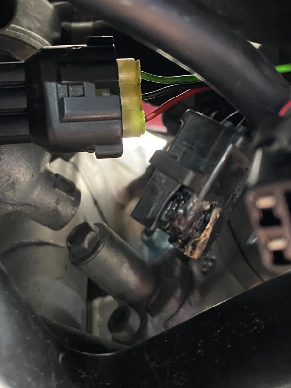

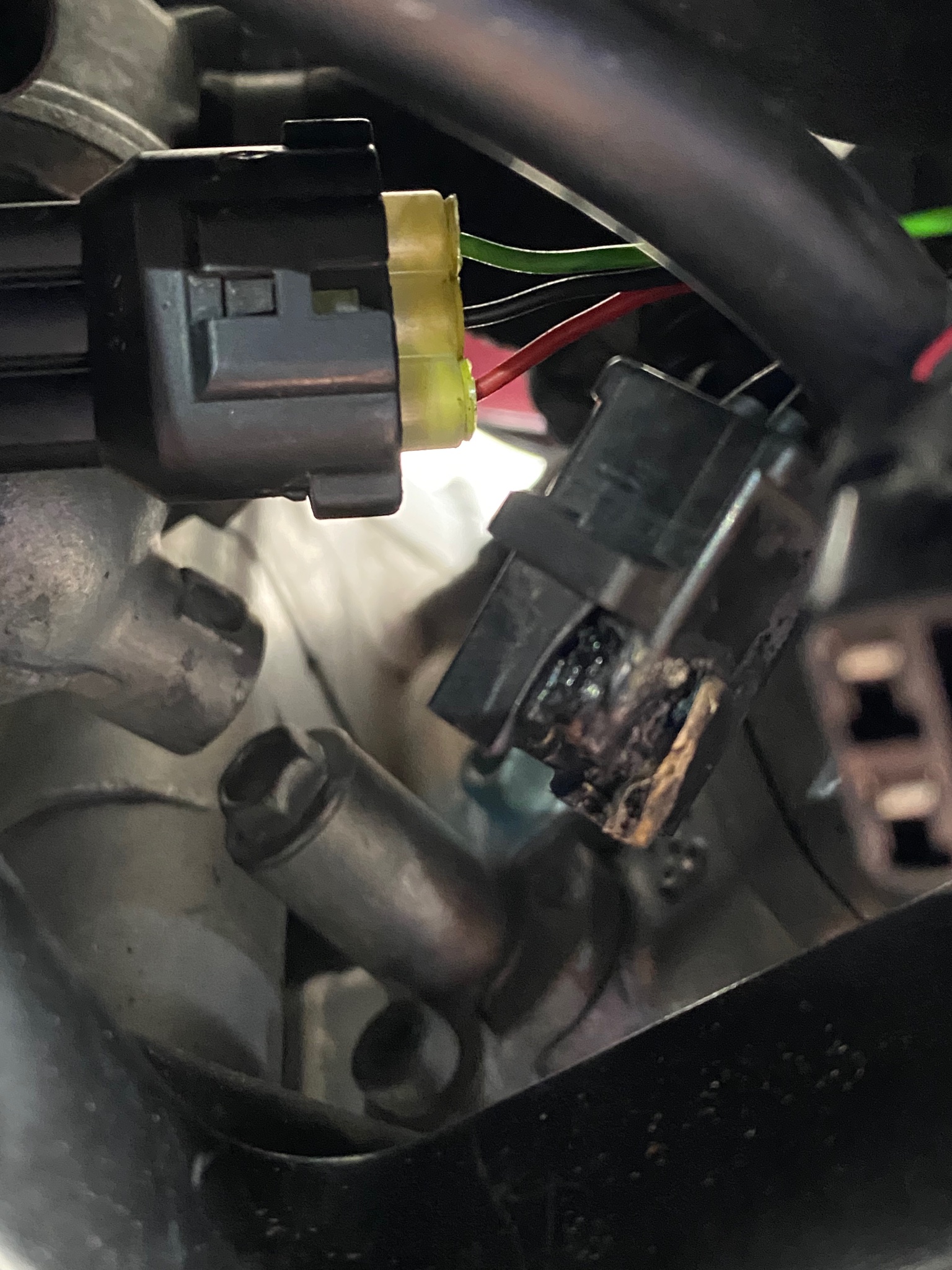

Habe Schabernack mit meiner Lifepo4 Batterie betrieben.
Anderes Motorrad orgeln lassen. Danach ist meine Sv nach kurzer Fahrt 20km nicht mehr gestartet. Habe eine andere Batterie verbaut und geladen.
Seitdem entlädts die Batterie. Habe ein Durchgeschmortes Kabel am Laderegler gefunden. Siehe Bilder. Habe es erneut angeschlossen Batterie Spannung fällt trotzdem ab. Die dioden alle im Grünen Bereich. Die Lima habe ich noch nicht vermessen. Hatte jemand mal in Ähnliches Problem?
Gruß Jonas

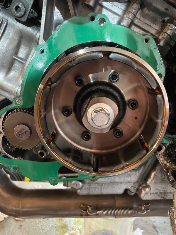

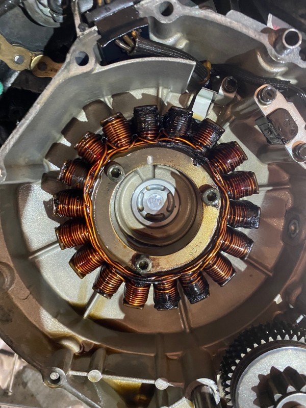

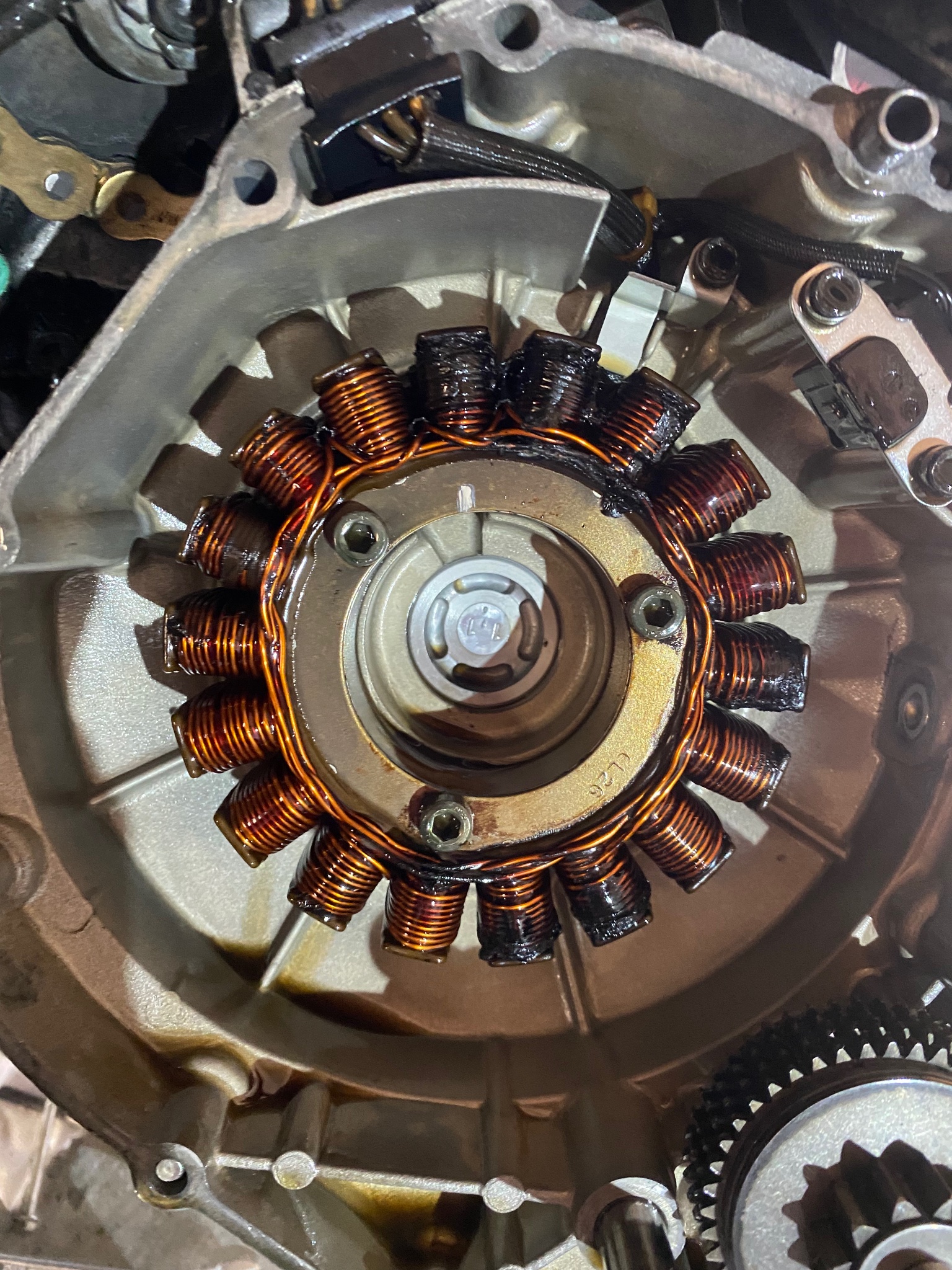

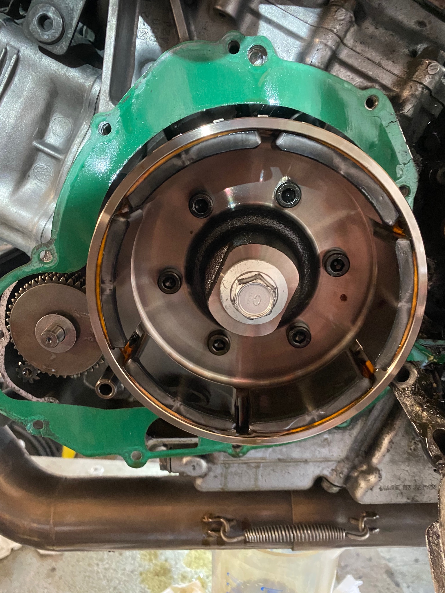

Heute Öl abgelassen und Magnete und Stator kontrolliert.
Magnete alle in Position.
Stator scheinbar defekt. Durchgebrannt. Mehrere schwarze Verkokungen an der Wicklung.
Hatte einen gebrauchten da. Alles wieder zusammen und siehe da Spannung wieder größer 70 V.

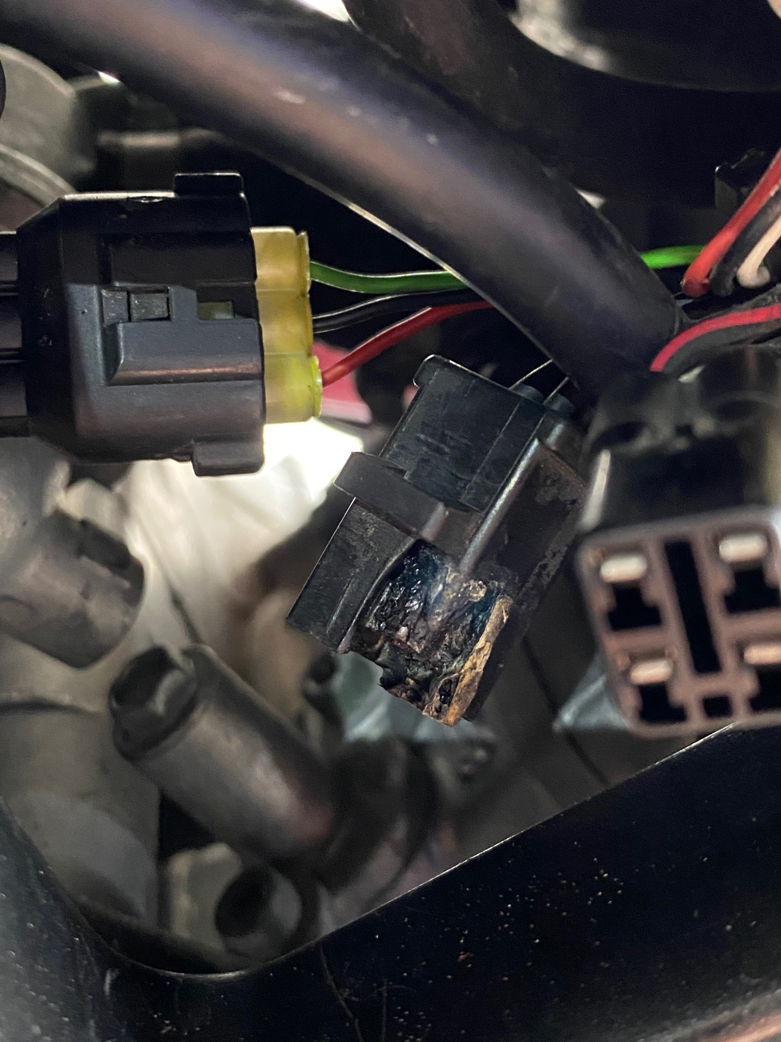

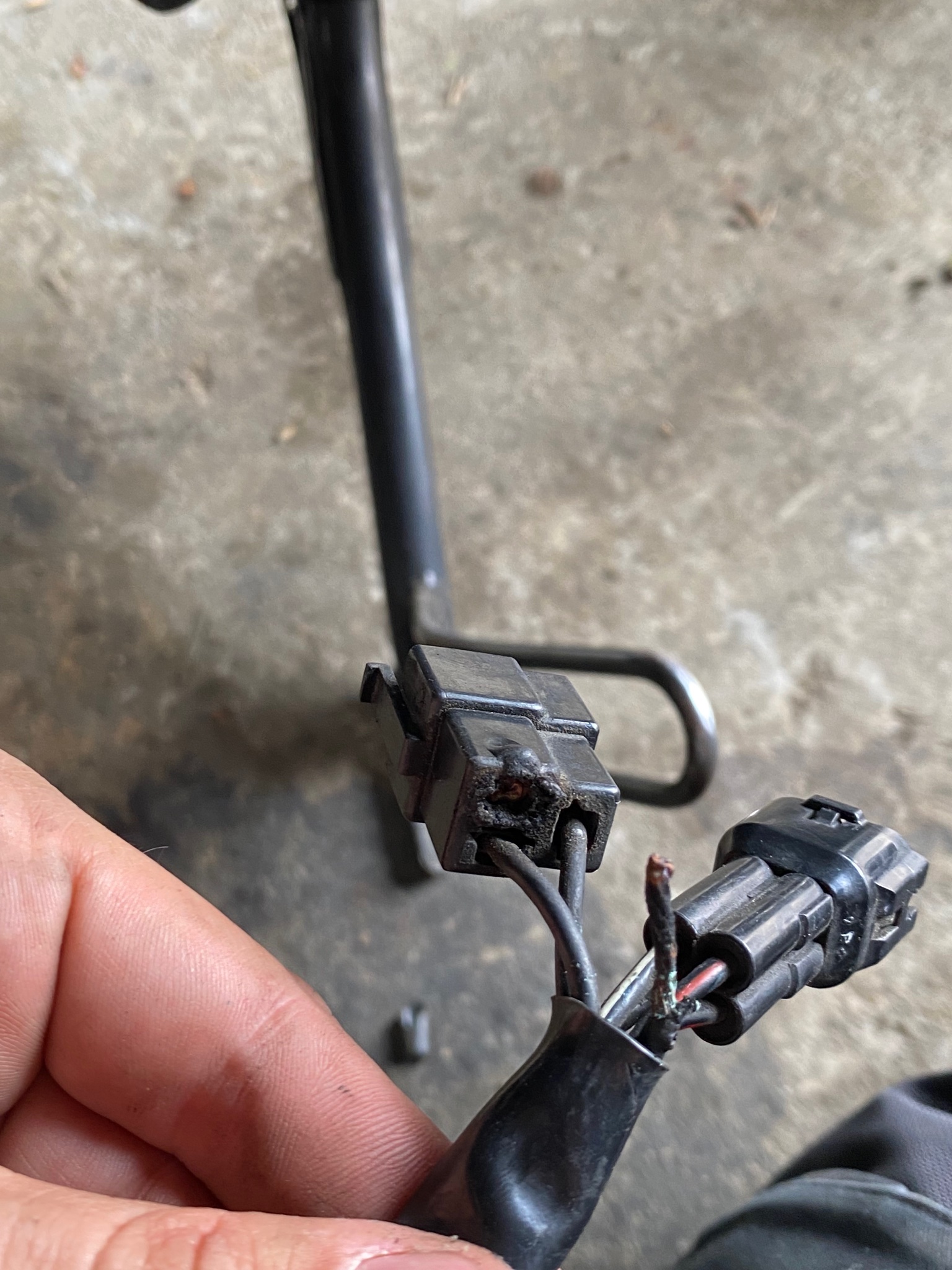

Laderegler wird recht heiß. Soll ich denn sicherheitshalber tauschen nicht das ich wieder der Stator verabschiedet?
Steckverbinder wird recht heiß.
Werde es mal beobachten…
Gruß Jonas

Das der Regler warm wird, ist in gewissen Rahmen normal, der muss ja überschüssige Energie abbauen.
Steckverbindungen sollte aber nicht heiss werden, das passiert nur wenn mehr Saft durchgepresst wird als sie übertragen können/sollten.
Davon ausgehend dass die Steck- und Kabelverbindungen ausreichend dimensioniert sind, werden wohl die Kontaktstellen oxidiert oder die Stecker ausgeleiert sein.
