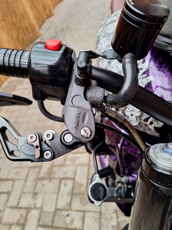

Ich hab n Anliegen. Mein Schrauber hat schon wirklich Alles versucht, aber es stellt sich keine Besserung ein.
An meiner 1000er ist ne Radialbremspumpe verbaut worden. Fragt mich nicht von welchem Moped -- ich weiß es nicht mehr was mir damals dazu gesagt wurde.

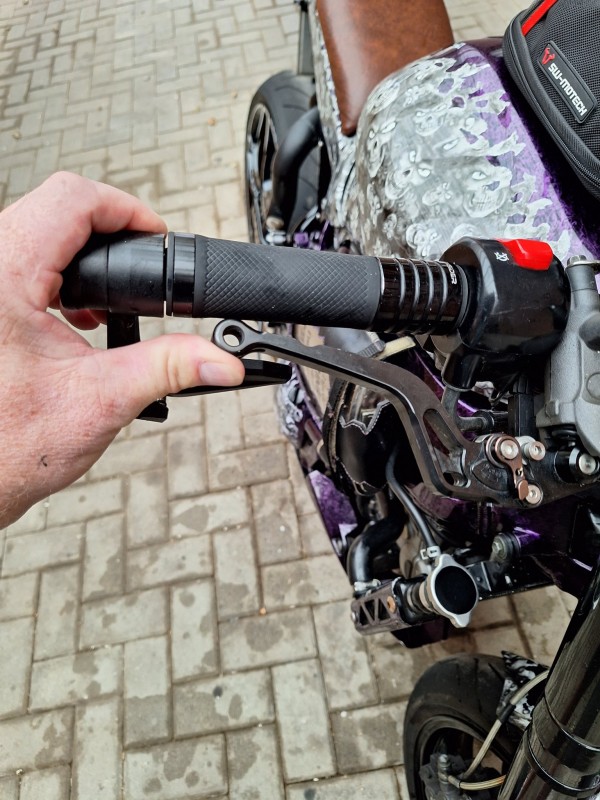

Wenn ich unterwegs bin kann ich den Hebel gute 3cm ziehen bevor ne Bremsleistung einsetzt. Dafür kann ich den Hebel auch immer schön bis zum Griff ziehen.
Woran liegt es das ich so eine beschissene Bremswirkung habe?
Bevor ich jetzt ggfl wieder auf die originale Pumpe umrüste, wurde mir gesagt, das das Innenleben der Pumpe wohl nicht mehr ganz takko wäre. Ich solle mir n Rep-Satz besorgen und dann die Bremse nur klassisch von Hand entlüften.
Hat hier wer noch ne Idee um das Problem auszumerzen?
Gruß Heiko
Gruß Heiko

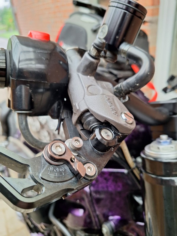

Kleine Frage: haben die Radialpumpen nicht auch noch einen Entlüfternippel an der Bremspumpe? Falls ja, könntest Du den auch mal benutzen. Falls es Luft ist, sollte die ja raus zu kriegen sein. Hast du mal „gepumpt“? Dann sollte es bei Luft im System ja eigentlich besser werden (wenn die Luftblase ausreichend komprimiert ist, baut sich auch Druck auf).

Hey Spambot, gucksu Bilder, siehsu Entlüftungsnippel!
Die Leitungen beim Entlüften abkloppfen,
wenn das nicht hilft die Zangen von der Gabel lösen und etwas anheben.
Grade in den Zangen setzen sich manchmal kleine Luftblasen hartnäckig fest.
Das man vorher alle Gewinde/Anschlüsse auf 100%ige Dichtigkeit überprüft sollte klar sein.
