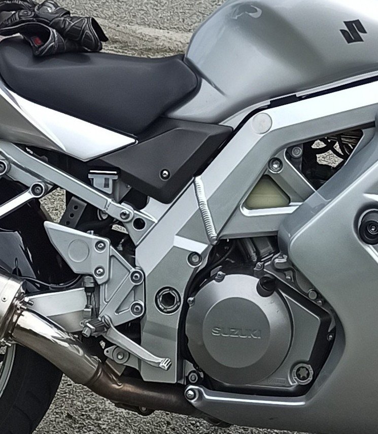

Ich kaufte im Sommer 22 eine silberne K3 (mit der Info aus dem Knowledge Bereich, es gäbe keine K3 bei der N). Diese SV hat nun meine Freundin annektiert und ich kaufte im Frühjahr 23 eine weitere N, diesmal in Rot. Jetzt begegneten sich die beiden erstmals zeitgleich in der gleichen Garage (umfassender Fuhrpark, mehrere Garagen) und dann begann das Staunen. Meine rote ist definitv eine K4 - alleine die Farbe verrät dies. Aber es gibt einige Abweichungen zur silbernen und entweder habe ich beim ungefähr 100. Durchlesen der Knowledge-Seiten einfach nichts kapiert oder es gibt sie doch - die SV 1000 N K3.
Unterschiede die direkt aufgefallen sind:
- Soziusrastenhalter sind gekröpft bzw gerade (auch die Teilenummern sind abweichend)
- optisch ist die K3 im gesamten Heckbereich höher, gemessen sind sie aber identisch
- die K3 erscheint insgesamt höher, an allen gemessenen Punkten stimmt dies jedoch nicht
- Unterschiedliche Winkel der Auspuffanlagen
- scheinbar kürzere Schwinge an der K3 (muss ich noch messen)
- Tank der K3 wirkt höher
Was definitv fakt ist: die silberne K3 ist wesentlich agiler. Ich war mit meiner Freundin dieses Jahr im Trentino und die silberne geht wesentlich handlicher um die Ecken, hatten zum Zeitpunkt die gleichen Reifen, usw montiert. Einziger Unterschied sind die Auspuffanlagen, aber das können wir wohl getrost vernachlässigen. Das einlenken, die Schräglagenstabilität, einfach alles geht mit der K3 leichter und fühlt sich stimmiger an...

Vermutlich ist die „Silberne“ eine umgestrickte S“ mit einer originalen N-Front.
Kürzere Schwinge, andere Fußrastenanlage, höherer Heckrahmen (anderer Winkel beim Auspuff).
Die N hat original keine Befestigungspunkte für das Verkleidungs-Geweih.
Die kürzere Schwinge könnte das andere Fahrverhalten begründen. Ist das Heck vielleicht noch höher gelegt?

Hier kann man die Haltepunkte erkennen, daher die Bohrungen dazu sollten nicht vorhanden sein an einer N,
https://www.ronayers.com/oemparts/a/suz ... k3-sk4-sk5
Alle Suzuki-Teile, was das Herz begehrt. Teilenummern sind weltweit gültig.
https://www.ronayers.com/oemparts/c/suz ... ycle/parts
Versuche einen Kreuztausch K3/K4 einer Dreieckabdeckung links oder rechts unterhalb des Sitzes, es wir mit großer Wahrscheinlichkeit nicht möglich sein.

Nach den Haltepunkten konnte ich gestern leider nicht mehr schauen, aber ich habe heut früh mal die VIN Nummern angeschaut, und demnach sind beides N Modelle. Meine silberne wäre demnach eine K3 und die rote eine K4.

In D gab es die N ab 2003.
Es war technisch jedoch schon eine K4 mit den typischen Merkmalen.
Vielleicht hast du irgendeinen halben Prototypen erwischt oder ein Moped aus dem Ausland oder die Vorbesitzer haben das Teil umgeschraubt, z.B. die Schwinge der S und den anderen Heckrahmen eingebaut.
An den vorderen Fußrasten müsste es auch zu erkennen sein. Siehe den Link zum Vergleich weiter oben.
Bilder beider Mopeds wären hilfreich.

Bilder mache ich morgen, war gerade dort und habe die beiden ans erhaltungsladegerät gehängt. Dabei habe ich vergessen nach den Rasten zu schauen. Was ich aber gemacht habe, waren die seitendeckel zu checken. Die sind untereinander austauschbar und haben auch identische Teilenummern auf der Innenseite.
Werde morgen auch mal einen Magneten mitnehmen und schauen, ob einer der heckrahmen nicht magnetisch ist.
Auf dem Seitenständer stehend sind die Winkel mit der Winkelmesserfunktion des iPhone nur minimal unterschiedlich, heißt 26 zu 27 grad. Also bleibt der Winkel der Auspuffanlage. Die mutmaßliche K3 hat eine Leovince und die K4 hat die Storm. Allerdings hatte ich die Leovince auch schon auf der K4, hier passten die Abdrücke der Schellen vom Vorbesitzer, bei der K3 sitzen die Schellen an anderer Stelle.
Evtl liegt es nur an den soziusrasten? Die Halter sind definitiv unterschiedlich, Bilder kommen aber erst morgen.

Wenn es die gleichen Deckel sind, ist es keine K3.
Die K3 hat die typischen Seitendeckel, kannst du bei meiner sehen.
Die passen nur beim Stahlheckrahmen.
War da nicht was mit dem Werkzeugfach unter der Batterie?
Hat die K3 nicht...
Hat die K3 nicht...

Meine K4 hat einen rechten Seitendeckel, der für den Bremsflüssigkeitsbehälter ein Stück ausgeschnitten ist, und ein Werkzeugfach unterhalb der Batterie (von links zugänglich). Außerdem steht ab der K4, so meine ich, nicht "SUZUKI" auf dem Tank, sondern dort befindet sich nur das "S"-Logo. Sieh dir auch mal die Fußrasten an. Und ich meine, wie hier auch schon gesagt wurde, dass die Auspufftöpfe flacher stehen.

S statt Suzuki, keknickter Heckrahmen, flacher Auspuff,
das is doch ne K4.
Ansonsten vergleich doch mal dir Fahrgestellnummerot der KLB.
