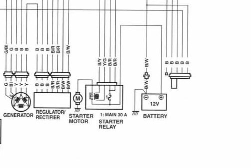

Schalte dein Messgerät auf Durgansmessung und prüfe vom Minuspol der Batterie zum Rahmen und Motor ob dann Durchgang ist. Am besten an Schraubverbindungen.
Alternativ kannst du auch, wenn beim drehen des Zündschlüssels wieder alles dunkel bleibt, mit einem Kabel vom Minuspol der Batterie zum Rahmen und Motor eine Verbindung herstellen.
Sollte dann alles aufleuchten ist ein Defekt am Minuspol vorhanden.

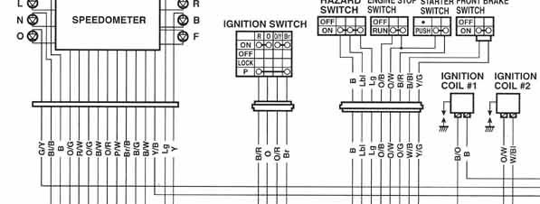

Wenn nicht prüfe ob am Relay von Starter 12V am Ausgang vorhanden sind. Es ist das braune Kabel mit roten Streifen (B/R). Dieses geht vom Relay zum Zündschloss. Ist das in Ordnung, prüfe nun ob auch am Zündschloss 12V anliegen.
Im Schaltbild sind auch die Verbindungen der einzelnen Schaltstellungen eingezeichnet. Auch diese kannst du mal überprüfen, ob das Zündschloss an sich in Ordnung ist.
