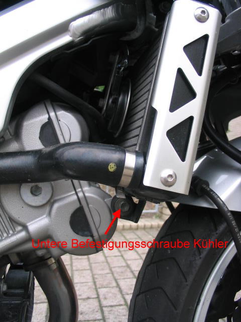

Ist ja super, genauso sah mein Kühlerblech heute abend auch aus.
Bei mir ist es beim Bremsen unter die Vorderradabdeckung geraten und beim Lenkereinschlag wieder herausgesprungen.
Zweimal ein fürchterliches Geräusch.
Dumm vor Allem, daß das Blech erst vor einer Woche für 45 Euro gekauft wurde. Nu ist es hinüber.
Bei mir kam es übrigens unter die Abdeckung, weil die untere Befestigungsschraube meines Kühlers fehlte 8O :?
http://www.svrider.de/Homepage/Bilderga ... 2a45c1.JPG
Deshalb hatte der Kühler sich leicht nach vorn verschoben.
Weiß jemand, was das für eine Befestigungsschraube ist? Mit Mutter, oder ist da ein Gewinde? 6mm?
