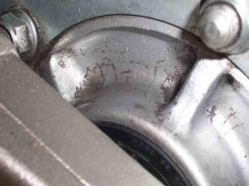

hab gestern mal mein komplettes Kettenkit gereinigt, u.A. auch das Kettenrad. Der Träger des Kettenrades ist aber an der Oberfläche brüchig, könnte nur die Oberfläche sein, kann es aber nicht genau bestimmen. Brüchig ist es nur in den tiefsitzenden Mulden.
Hat jemand dieses Phenomän schonmal festgestellt?!?! 8O
Ich versuch nochmal Fotos zu machen, mal schaun ob man was sieht.

Beitrag von svbomber » 13.05.2006 15:03
Jo, mach mal ein Foto.
Wenn es das ist, was ich denke, dann sind es keine Brüche sondern Gußrückstände.
Merke ich immer wieder beim Reinigen ... sehr unsauber gearbeitet das Bauteil :?

So, hab mal ein Foto gemacht, hoffe man kanns erkennen.
Ich weiß, so penibel sauber wie Bombers SV isse nicht, aber der gute Wille war da. :lol:
Kettenradträger mit Rissen?!?!

Beitrag von svsteff » 13.05.2006 16:10
Hallo Matthias
Ist ein Schei... Guß.
Sieht bei mir genauso aus seit dem ersten Tag.

Beitrag von Timmi » 13.05.2006 16:20
Ich bestätige diese "Super-Qualität". :cry: Sieht bei meiner identisch aus :? :roll:

Beitrag von svbomber » 13.05.2006 17:20
Matthias hat geschrieben:Ich weiß, so penibel sauber wie Bombers SV isse nicht, aber der gute Wille war da. :lol:
*gg*
Ne, viel besser wird das auch bei mir nicht. Der Grat da ist teilweise so scharfkantig, dass es bei festerem Putzen den Lappen zerschmirgelt :?
Aber genau das meinte ich mir unsauberem Guß.
