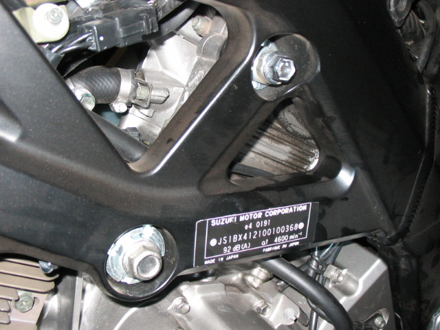

ich fahre eine SV 1000 K6, 7000Km und stellte nun fest, das sich auf meinem hinteren Zylinder Öl verteilt hat.
Alle Schrauben sind gut angezogen und der Ausgleichsbehälter für die Kupplungsflüssigkeit ist auch noch bis zum oberen Strich voll.
Aufgefallen ist mir, als ich den Kupplungsnehmerzylinder abgebaut habe das aus der Öffnung der Druckstange, (bei rausgezogener Druckstange) Öl aus der Bohrung kam.
Meine Frage: Wo kommt das Öl her und ist es überhaupt möglich das sich das Öl von dort unnten bis oben über den Zylinder verteilt.
Über Hilfe zur Abstellung dieses Problems würde ich mich freuen.

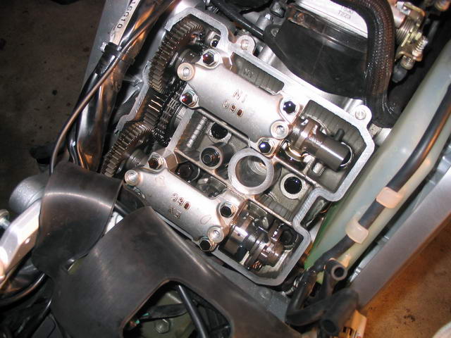

hawa81 hat geschrieben:Aufgefallen ist mir, als ich den Kupplungsnehmerzylinder abgebaut habe das aus der Öffnung der Druckstange, (bei rausgezogener Druckstange) Öl aus der Bohrung kam.
Das ist normal. Je kleiner der Zeitraum ist, wo der Motor das letzte Mal gelaufen ist, desto mehr nicht abgesacktes Öl läuft heraus.
hawa81 hat geschrieben:Meine Frage: Wo kommt das Öl her und ist es überhaupt möglich das sich das Öl von dort unnten bis oben über den Zylinder verteilt.
Zylinderkopfhaubendichtung. Bis auf den Zylinder würde sich das Öl der Druckstange nicht verteilen.
http://www.svrider.de/index.php?seite=k ... rtikel=101
Bild zeigt hinteren Zylinder ohne Haube und Dichtung.
Da du eine K6 fährst, sollte es sich um einen Garantiefall handeln :idea:
hawa81
Beitrag von hawa81 » 30.03.2007 8:25
Hallo svbomber,
besten Dank für Deine schnelle Antwort, ich denke ich habe das Problem gefunden.
Es lag warscheinlich an der Schraube hinter dem Rahmen, diese muß sich lose vibriert haben.
Hajo
