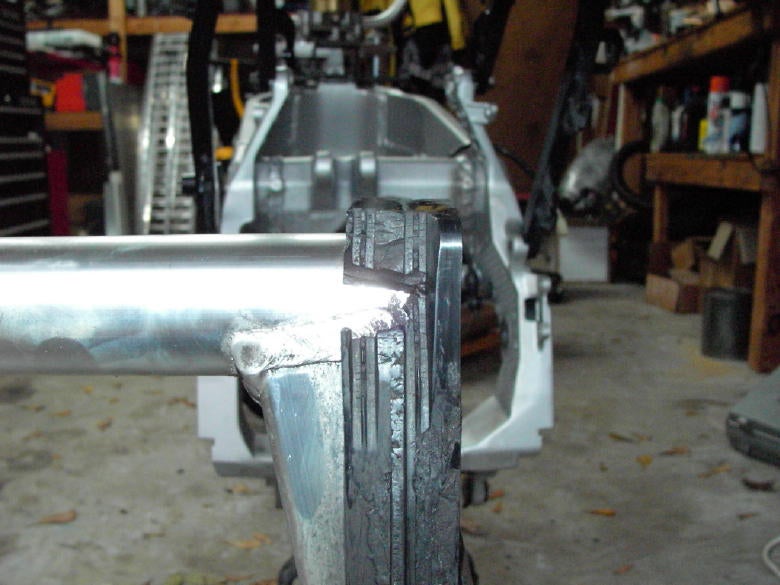

So kann es nach geraumer Zeit aussehen, wenn die Kette infolge eines zu kleinen Ritzels am Schutz der Schwinge streift.
Die Kupplung öffnet nur ca. 2,5 ~ 3,0 mm, aber im warmen Zustand sollte man keinen Unterschied beim schieben merken.
Herzliche Grüsse von Babalu

Es scheint wirklich in Richtung Babalu's Foto's zu gehen.
Habe das Möppi auf den Werner Ständer gemurkst(bei meinem Gewicht..) und das Hinterrad im Leerlauf von Hand gedreht.
Dabei war die ganze Zeit ein Gräusch von jedem einzelnen Kettenglied zu hören wie es über den Schwingenschutz schleift.
Daraufhin habe ich die Kette mit einer Zange angehoben und wieder am Hinterrad gedreht, das Geräusch war weg.
Scheint also der Schwingenschutz zu sein, oder :?:
Leider kann ich es im fahren schlecht so testen :twisted:
Habe immer gedacht 16er Ritzel gehen noch, dass da nix schleift......
@Babalu: Auf dem Foto infolge Spiegelung schlecht zu erkennen, hat es die Schwinge "agfrässe" ?

Phil hat geschrieben: @Babalu: Auf dem Foto infolge Spiegelung schlecht zu erkennen, hat es die Schwinge "agfrässe" ?
Ich weiss es nicht, das Foto ist nicht von mir.
Ein Forumsmitglied hat die Anderen vor zu kleinen Ritzel gewarnt,
und ich kann es nur so weitergeben !!
Es muss ja nicht unbedingt JEDER den selben Fehler machen !!
