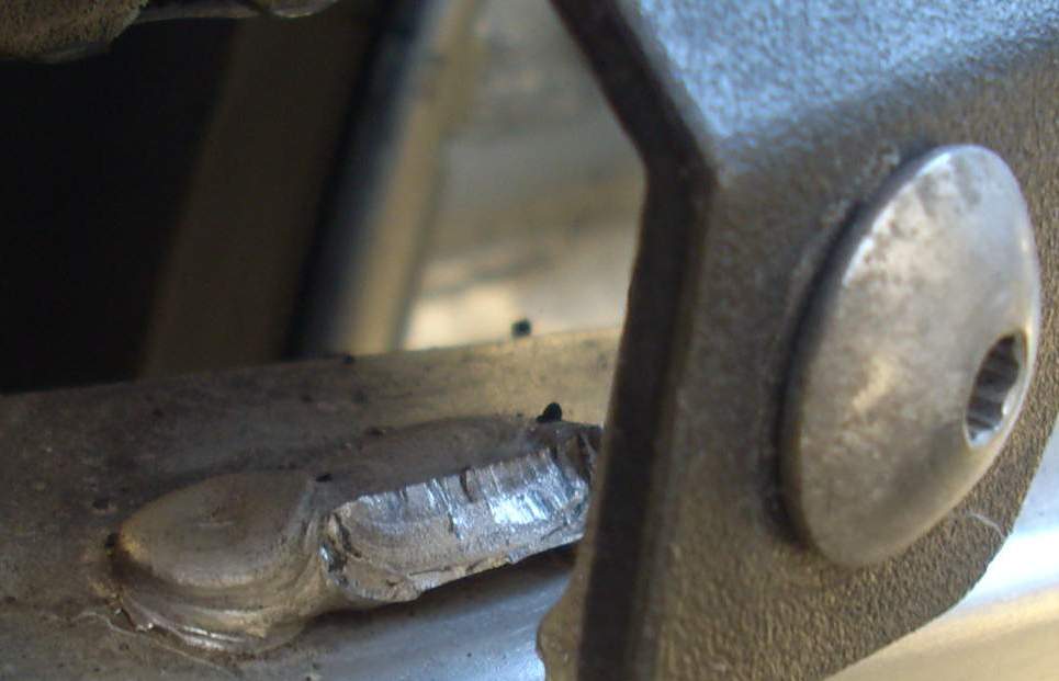

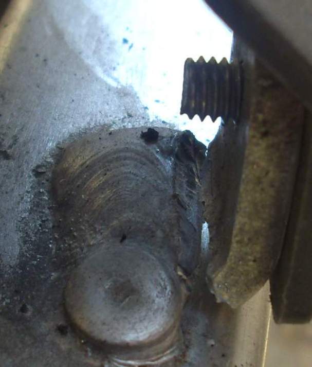

kannst du einmal ein Foto machen von dem abgebrochenen Kettenschutz
Xretar
Beiträge: 142
Registriert: 11.12.2010 23:12
Re: Kettenschutz halterung gebrochen
Beitrag von Xretar » 23.04.2011 23:58
so , sollte man eigentlich gut erkennen
