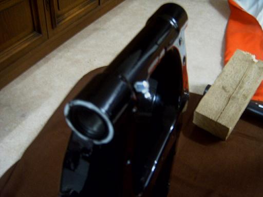

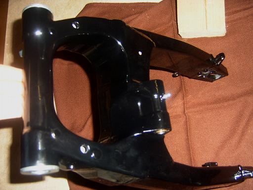

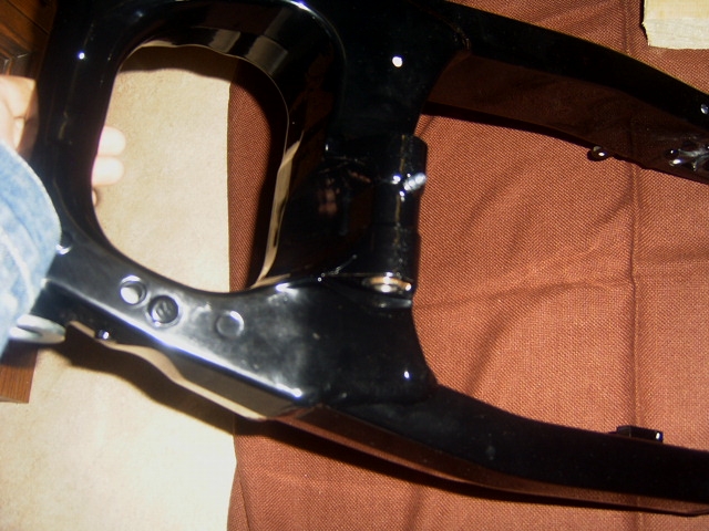

der einfache weg das seitliche spiel zu beheben ist, den innenring des lagers ( dieses T-stück ) ein wenig abzudrehen..
man beachte dabei aber etwas spiel zu lassen. der materialabtrag an der schwinge ist minimalst. das jetzige geprüfte spiel war sicher vorher auch schon fast so vorhanden.
das was das spiel jetzt erst so bemerkbar macht ist, das spiel zwischen innenring und lager. an meinen innenringen waren deutlich druckspuren der nadellager zu sehen.
abhilfe schaffen nur neue innenringe, welche gut zum lager passen. sonst ist dieses problem schnell wieder da.
bei mir wurden die nadellager getauscht, die innenringe einzeln auf das lagermass angpasst. ( waren glaub sogar 2/10tel mehr ) und die alten innenringe wegen dem T abgedreht.
sprich das T + ca 3-4mm des alten innenrings. hab da jetzt sozusagen 5 teile drin..+ lager .. aussen am lager simmerringe, damit das fett bleibt wo es hin gehört und zum schmieren einen
schmiernippel.
das selbe an der federbeinaufnahme und an dem umlenk knochen.. der bekamm sogar kanäle für das fett.
da ich mich nicht selbst loben möchte *g* umgebaut wurde mein bock komplett von emil schwarz.
