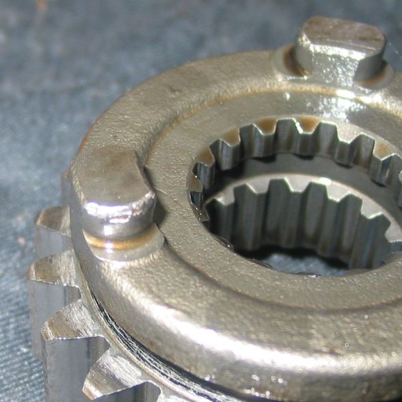

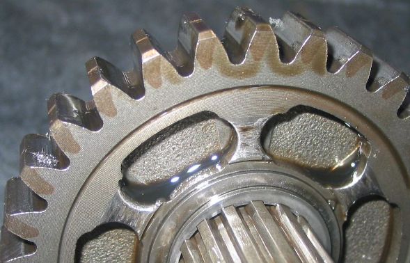

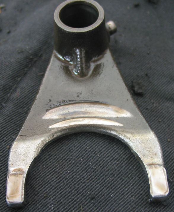

Die Motorradgetriebe haben keine Synchronisation.
Es werden Schaltmuffen verschoben und wenn die Stifte nicht auf die Schlitze passen, dann kann die Muffe nicht eingreifen.
Das Getriebe muss bewegt werden bis die Stifte einrasten können.
Würgt man in dieser Situation, dann besteht die Gefahr, dass die Schaltgabeln Schaden nehm
- Schaltgabel
- schaltgabel.jpg (65.71 KiB) 2600 mal betrachtet
- Zahnrad3
- zahnrad3.jpg (52.82 KiB) 2969 mal betrachtet
- Zahnrad2
- zahnrad2.jpg (53.25 KiB) 2971 mal betrachtet
Herzliche Grüsse von Babalu

Eine wirkliche bzw. gut funktionierende Synchronisation hat man sowieso nur beim Halbautomaten. Die Haltbarkeit eines normalen Getriebes hängt immer noch sehr stark vom Benutzer bzw. seiner Fahrweise ab.Babalu hat geschrieben:Die Motorradgetriebe haben keine Synchronisation.
Deine Zahnräder sehen wirklich gut aus... Welche Laufleistung hatte das Getriebe als Du die Fotos gemacht hast?
