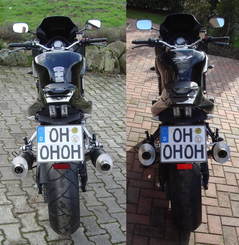

Thomas.nieters
Re: Auspuffkeile bei Eb*
Beitrag von Thomas.nieters » 01.12.2008 21:43
Hallo...
bin auch am überlegen, mir die keile einzubauen. hatte das gleiche problem, das bei ebay und co nur die nackten keile zum verkauf standen.
was meint ihr eigendlich mit der symmetrie. habt ihr da mal n paar bilder, vielleicht vorher nachher. wenn das wirklich so ist, dann ist das ja schon mit n kauf-argument

Beitrag von Teo » 01.12.2008 23:34
Hier ein Bild, auf dem die Unterschiede vorher/nachher ganz gut zu sehen sind. Die Perspektive auf beiden Fotos ist zwar nicht 100%-ig identisch, sollte als Annäherung aber ausreichen.
Zusätzlich zur Höherlegung werden die ESD mit den Keilen auch näher ans Fahrzeug herangeführt und der unsymmetrische Abstand zur Mittelachse ausgeglichen.
ESD Keile.JPG (540.08 KiB) 1593 mal betrachtet
