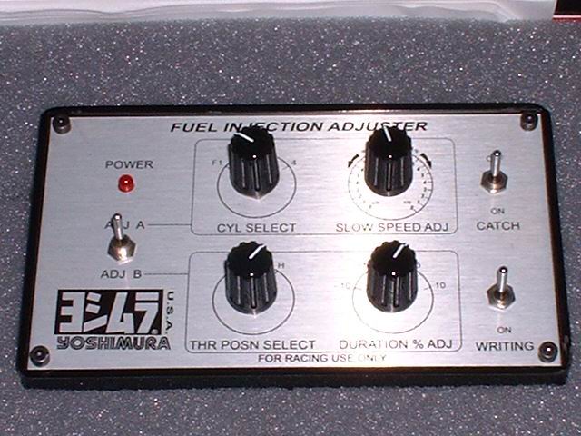

Re: Leistung
Nein, den PC braucht es nicht !!Lion666 hat geschrieben:Der PC ist aber für's Einstellen vom Profi nicht unbedingt notwendig, oder?
Das Einstellgerät sieht etwa so aus
(auf dem Bild ist der Nachbau von Yoshimura zu sehen)
- Yoshimura-Tester.jpg (64.79 KiB) 2181 mal betrachtet
Herzliche Grüsse von Babalu

Re: Leistung
Leider sind die Geräte vom Einstellbereich her zu ungenau.
Ich habe mir ein Programmiergerät gebaut, bei dem ich auf 0,5% genau in allen Bereichen abstimmen kann
