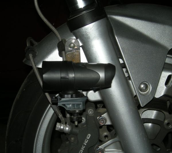

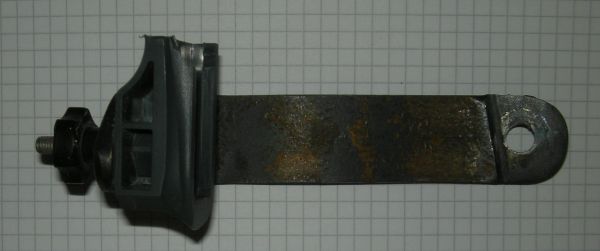

Ich hatte mir letztes Jahr die ATC 3000 Action-Kamera geholt und hatte auch einige Probleme mit der Montage.
Ich wollt sie eigentlich auf den Tank, oder an den Lenker bauen. Nach den ersten Tesfahrten mußte ich aber feststellen, dass das Bild sehr wacklig war und beim Gasgeben verschwamm alles.
Ich hab mich dann entschieden die Cam mit nen selbstgebauten Halter unten an der Gabel mit der Schraube, die die Führung für den Bremsschlauch hält, zu befestigen. Da unten hat man keine Vibrationen mehr vom Motor. Bei "Schotterpisten" wackelts zwar trotzdem, aber auf relativ normalen Straßen klappt's einwandfrei.
Das is halt das blöde (schöne) an den Zweizylinder, die vibrieren ohne ende.
Du müßtest halt schauen, das die Cam von den Motorvibrationen entkoppelt ist.
Ich find den Platz an der Gabel ganz gut, is auch ein schönes Bild so kurz über der Straße.

Beitrag von -Tommy- » 03.03.2009 20:08
Hier ein paar Bildchen.
Is zwar nich schön, aber selten und zweckmäßig. :)

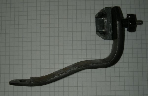

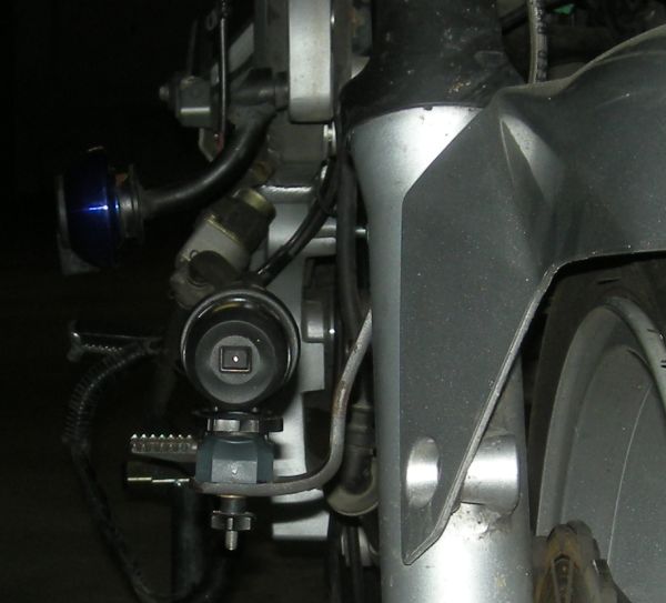

-Tommy-
Re: Videoaufnahme mit Kamerahalter problematisch
Beitrag von -Tommy- » 03.03.2009 20:09
Hier noch das letzte.

Danke für die Bilder, Tommy!!
