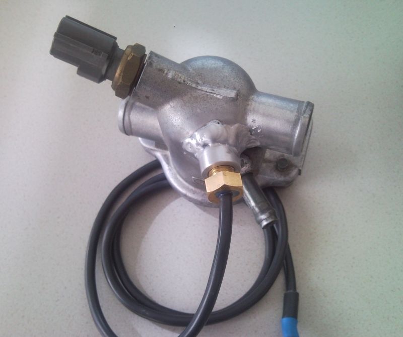

kühlertemperatur vom originalsensor abnehmen wird ziemlich sicher nicht gehen... einen anderen sensor (koso) in das thermostatgehäuse geben
und auf den original sensor verzichten ist eher eine schlechte idee, da dann das steuergerät auf notfallmodus umschalten. die sv läuft dann
zwar noch, aber dem steuergerät werden dann 60 grad (oder so...) vorgegaukelt und der motor läuft dann nimmer optimal....
du kannst dann noch deinen zusätzlichen temperatursensor (koso) + adapter zwischen wasserpumpengehause und thermostat bzw. im grossen kühlkreislauf im kühlerschlauch
(rechte seite) einen adapter + temperatursensor (was von der messung her eher ungenau ist, aber zum anzeigen von "kritischen temperaturen" reicht) verbauen.
eine weitere variante: das thermostatgehäuse ausbauen + vom schlosser ein passendes gewinde/aufbau an passender stelle für deinen zubehörsensor
machen lassen...
sieht jetzt so aus wie im anhang...
machen lassen...
