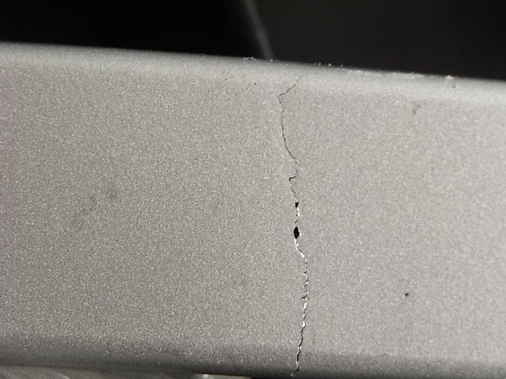

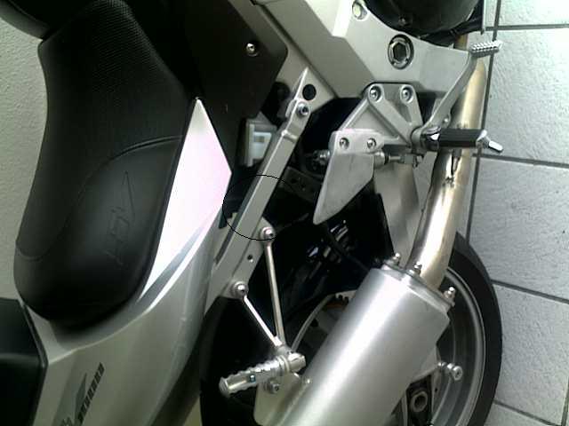

An meiner SV 1000 N BJ 2003 ist das Rahmenheckteil durchgerissen, ohne Fremdeinfluss wie Umfaller oder .... Die Rahmenbruchstelle befindet sich gleich vor der Halterungsaufnahme für die Sozius- Fussraste.
Wer hat die gleichen Erfahrungen gemacht?? Ist das Normal bei fast 30.000 KM??

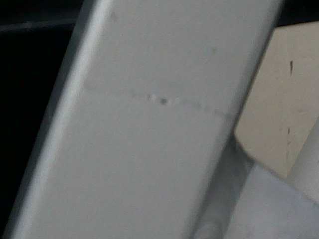

Auf den Fotos erkennt man zunächst einmal nix... gerade das Makrobild wäre interessant.
Ist der "Riss" umlaufend? Auf dem Foto sieht es so aus, als würde er links vor dem Radius enden...
Mal jemand korpulentes auf dem Sozius mitgenommen?
Ein Bruch an dieser Stelle wäre schon ungewöhnlich und ist sicher nicht normal.

Der Riss ist bisher nur an der Vorderseite nicht umlaufend (über die Kante) geht aber bestimmt bald weiter.

Günni hat geschrieben:Der Riss ist bisher nur an der Vorderseite nicht umlaufend (über die Kante) geht aber bestimmt bald weiter.
oh das sieht aber nicht gut aus. Ich würde mich da nicht mehr drauf setzen ^^
