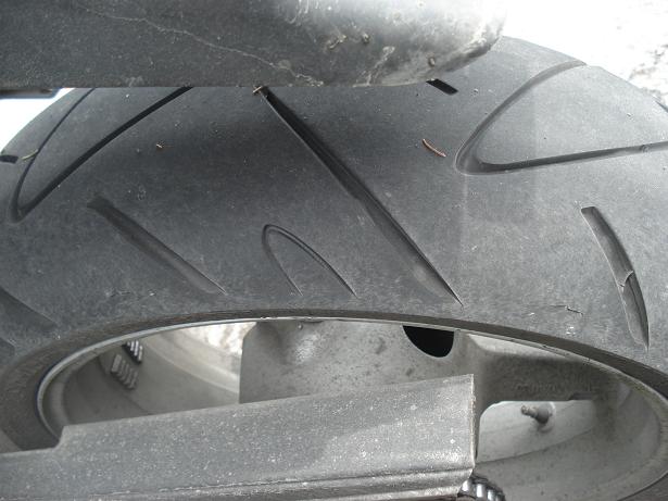

Ich würde sagen ausprobieren.
Ich habe gerade 8 Tage Alpen hinter mir und habe den Druck vorne auf 2,8 und hinten auf 3,1 eingestellt (mit Sozia und Gepäck).
Reifen: Conti Road Attack
Ich habe festgestellt das der Conti mehr Druck braucht, sonst krümelt der weg. Der erste Satz hat gerade so 5500Km gehalten.
Jetzt haben die Pellen schon ca. 5000Km runter und sehen so aus:

Beitrag von V-Power » 07.07.2009 11:32
monnemajung hat geschrieben: 2,8 vorne halte ich doch fürn bisschen prall
Warum?
Ich habe leider kein Bild vom Reifen vorne, aber selbst 750Km BAB haben die Reifen nicht eckig werden lassen! Und darum geht es doch wenn ein Reifen unter der Last mit Gepäck und Sozia auf der Bahn Strecke macht.
Auf der Hausstrecke lasse ich den Druck auch wieder runter. Aber es kommt auch ein bisschen auf die Fahrweise an...
