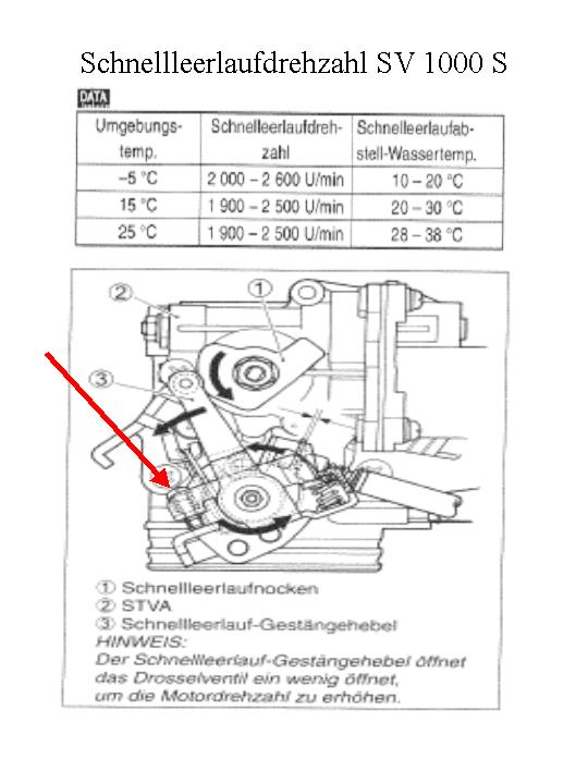

Re: Einspritzanlage einstellen, welche Werkstatt Raum Ruhrpott?
Also dürfte die Drehzahl bei deiner Maschine nicht stimmen.
Die Leerlaufdrehzahl sollte im betriebswarmen Zustand so um die 1'200 U/1 betragen.
Der Schnellleerlauf sollte bei diesen Wetterbedingungen etwa 2'300 U/1 betragen.
Aber Vorsicht, nur nach einem echten Kaltstart !
Siehe Tabelle
Ich würde die Einstellschraube (roter Pfeil) am vorderen Drosselklappengehäuse
auf der linken Seite um 1/8 Drehung im Uhrzeigersinn korrigieren.
Mit einem ganz kurzen Kreuzschlitz- oder Winkelschraubenzieher kommt man da ran.
Siehe Tabelle

Babalu hat geschrieben:Also dürfte die Drehzahl bei deiner Maschine nicht stimmen.
Siehe Tabelle
