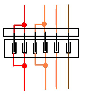

beachte bitte den Hinweis aus dem Thread besser eine sechspolige Steckverbindung zu verwenden und die beiden Plusleitungen (zum und vom Zündschloss) über jeweils zwei Kontakte parallel zu führen.
Gruß: Dragol

Hab mal eine Skizze gepinselt ...
Versuche bitte nicht mich auf die Farben festzunageln ...
Gruß: Dragol

Jetzt verstehs sogar ich...... :dankeschoen:
