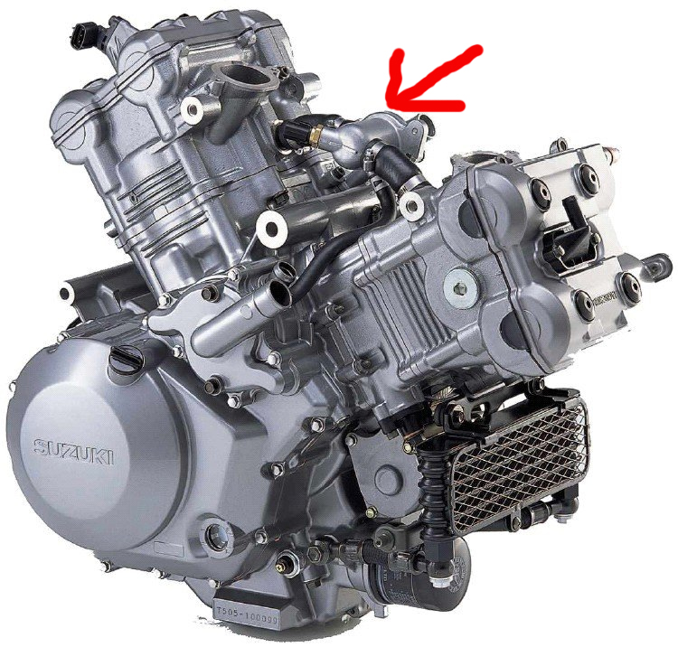

Hallo bei meiner SV 1000 kommt am Verteiler für Kühlmittel zwischen dem Zylinder an der Dichtung leicht Kühlmittel raus. Warum? Die Maschine hat erst ca.6000 KM runter, ist die Dichtung schon auf ?. Siehe Bild.
Danke im Voraus.

Bist du sicher, dass es die Dichtung ist ?
Meist müssen nur die vier Briden gefühlvoll nachgezogen werden.

Bei mir musste ich auch nur die Schlauchschellen nachziehen und alles war wieder dicht. :D
