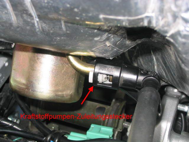

Das Teil kann man einfach nur draufstecken. Es rastet nicht ein....das ist doch nicht richtig so?
Normal sollte da noch so ein grauer Clip sein wie auf dem Bild oder?
http://www.svrider.de/Homepage/Bilderga ... ee019a.jpg
Bei mir ist der nicht vorhanden!
Das erste Bild stammt auch von der Seite und ist von einer SV650.
Kann ich den Clip extra kaufen? Wenn ja habt ihr eine Adresse?

Bei den SV-Modellen sind die Klips nicht im Ersatzteilkatalog, also nicht einzeln zu kaufen.
Bei einer neuen Originalleitung sollten sie dabei sein.
(Ersatz alle 4 Jahre)
Diese Klips mit der ET-Nr 15815-35F00 sind von einer anderen Suzuki und passen 100%ig.

Dank deiner Bestellnummer hab ich den Clip gefunden:
15815-35f00-000
Müsste dann evtl bestellbar sein?
Edith: Hab sie glaub gefunden:
http://www.teile-katalog.com/?ALIAS=253 ... 2007%20F15
Unter 6
Aber deftiger Preis für solche Clips :x Naja hilft wohl alles nichts...

Die Klips stammen von einer GSXR 1000 K5 und kosten in den USA (ronayers.com) ca. 4 $
Die Originalleitung kostet da ca. 30 $
An deiner Stelle würde ich mal beim Suzukihändler anfragen, was eine neue Leitung kostet und ob die beiden Klips dabei sind.
