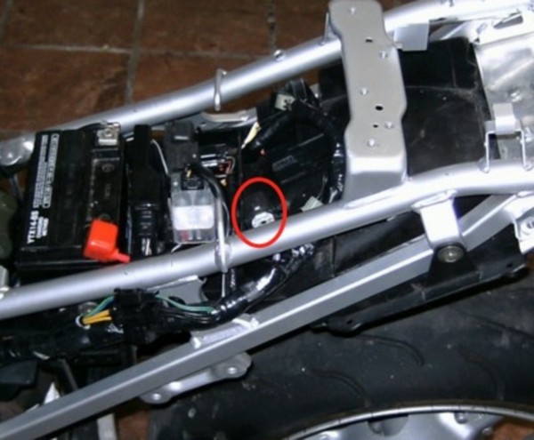

Tom-R
Re: F1 Fehlercode
Beitrag von Tom-R » 20.06.2010 9:55
@ Christian das ist der Stecker den du suchst, habe leider kein besseres Bild !
Die darin befindlichen Kabel lassen sich mit einer Büroklammer brücken, und zwar mußt du rot/weiß und schwarz/weiß mit einander Verbinden, dann Zündung einschalten ( darauf achten, das die Büroklammer nichts metallisches berührt) nun kannst du den Fehlercode im Display auslesen, und im WHB nachschauen welches Bauteil betroffen ist.
Mfg Tom
