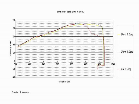

Diese Entdrosselung hiflt nur nur gegen diese Drossel !
5. Gang DL 1000
G-Pack 5-Gang.jpg (47.45 KiB) 2980 mal betrachtet
Herzliche Grüsse von Babalu

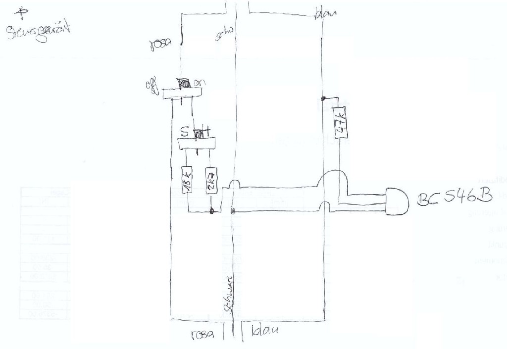

Beitrag von flyingernst » 21.01.2011 14:01
Ob mans braucht oder nicht, obs auch funktioniert oder nicht, hauptsache basteln :)
Das wird die Schaltung (Anhang), Bauteile+Lochplatine sind bestellt, bzw. unterwegs. Mit den Steckern weis ich noch nicht...muss ich noch besorgen
Kopie von image2011-01-21-135204-1.jpg (50.89 KiB) 2684 mal betrachtet

flyingernst hat geschrieben:Ob mans braucht oder nicht, obs auch funktioniert oder nicht, hauptsache basteln :)
Fertig und eingebaut, zumindest kommen keine Fehlermeldungen scheint also zu funktionieren mit der Leerlauferkennung.
