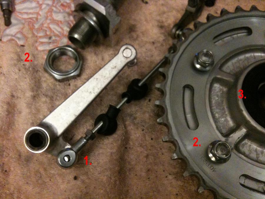

beim winterlichen sauber mach und Optimierung schrauben sind mir ein paar Fragen gekommen.
1. wie zerlege ich beim Schaltgestänge die Kugelköpfe??? einfach mit kraft??
2. die Muttern am Kettenrad/ die Mutter der hi Achse, sind das selbst sichernde schrauben und darf man die wieder verwenden. wenn ja wie oft??
3. wie bekomme ich den wellendichtring vom Kettenradmitnehmer raus und wieder rein. so das ich da auch mal sauber machen kann. PS brauche ich da ein spezielles fett??
danke im Voraus.

zu1
meines Wissens kann man die nicht zerlegen
zu2
wenn das Sicherungselement der Mutter aus Metall ist (eingepresster Ring), kann man die ein paar mal wiederverwenden
zu3
keine Ahnung

von VOODOO
Drehmomente nicht vergessen! :wink:

zu drei:ich nehme mal an,daß du die hülse meinst.die kann man mit der hand rausziehen,wenn gut gepflegt :lol: das lager mit wälzlagerfett fetten!am besten nimmst du dazu eine spritze :wink: und hülse wieder rein.die achse auch fetten!

ich meine schon den wellendichtring (schwarz)(und das lager). so das ich den reinen mitnehmer habe!!

also den simmerring.den lass drinn! das fett nur zwischen simmerring und lager.

den simmerring kannst du raushebeln... zum einbauen dann einen neuen nehmen :lol:

könnt ihr mir auch sagen was ein simmerring kostet und ob es auf beiden seiten der gleiche ist?
Re: fragen zum schaltgestänge und andere schrauben
Verfasst: 20.11.2010 20:36
von Doc Holiday
ist beidseitig gleich.ich glaub um die 9 euro einer,aber sicher bin ich mir da nicht.frag den wolli vom bikeoffice,dort bekommst du ihn ganz günstig.
