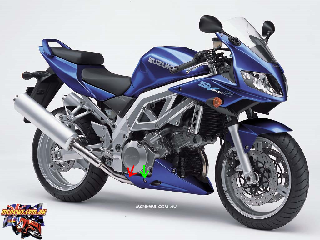

Ich habe eine S.
Bugspoiler Teilenummer weis ich nicht da ich den von Privat gekaut habe.
Es handelt sich um den Spoiler wie auf dem Bild.
Der grüne Pfeil zeigt an wo der Haltepunkt sitzen sollte, der rote wo er Sitzt mit der Halterung!

Ja, dann sind die beiden Halter vermutlich unter den falschen Schrauben ?

Hast du wirklich den abgebildeten Spoiler ? Ist deiner 1 teilig oder 2 teilig, der 2 teilige ist für die N und da sitzt die Bohrung im Spoiler dort, wo du den roten Pfeil eingezeichnet hast.

wenn dein Spoiler einteilig ist, muß das Befestigungsloch aber da sein, wo du den grünen Pfeil eingezeichnet hast, und du brauchst den Haltesatz der S das ist der den babalu verlinkt hat. Oder in meinem verlinkten Post der erste Haltesatz das ist der von der S der zeite Haltsatz ist der für die N für den zweiteiligen Spoiler. Es gibt nur diese beiden Haltesätze für die 1000.

Der Hintere (Rot) ist für die Vollverkleidung!

Das weiß ich nicht so genau ! Aber auf jedenfall sitzt er beim 2 teiligen Spoiler dort !
