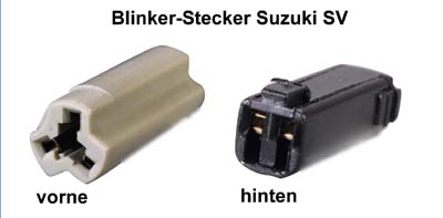

Vorn rechts und hinten links, sowie vorn links und hinten rechts sind die gleichen Blinker verbaut.
Es geht eigentlich nur um die Ablauföffnungen. Die sollten unten sein.

Stecker ist glaub ich auch verschieden. Kein Hindernis, aber sollt man vielleicht dazusagen :)

x-stars hat geschrieben:Stecker ist glaub ich auch verschieden. Kein Hindernis, aber sollt man vielleicht dazusagen :)
So sieht´s aus... :search:
