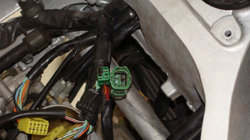

möcht mich recht herzlich für eure Beiträge bedanken, hatte nur die letzten Wochen zu viel um die Ohren, deshalb konnte ich mich erst jetzt intensiv dem "Problemchen" widmen.
Letztendlich wars der grüne Stecker, danke nochmal, ohne eure Hinweise :idea: wär ich da wohl nie drauf gekommen. Bin hier im Forum auf ein paar gute Lösungsmöglichkeiten gestoßen und hab mich dann für die Einfachste (Bypass) entschiden, Photos anbei.
Aber das Wichtigste iss, daß mein Pferdchen jetzt wieder läuft :D
Der Übeltäter
Der Übeltäter
