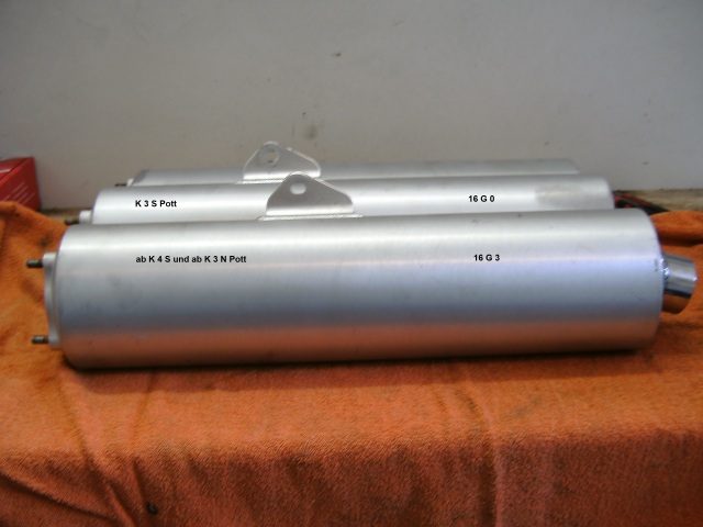

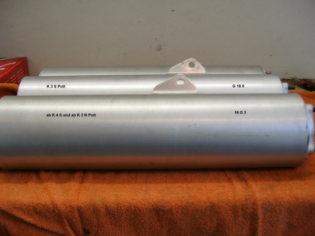

Nein kannst du nicht ! Die Pötte einer K3 S passen auch nur an eine K3 S die Pötte der K3 N und ab K4 S sind alle gleich, die Laschen sind anders an den Pott geschweißt. Ab K4 S wurde ein kürzerer Sammler verbaut, die N hatte diesen schon ab K3 weil die N eigentlich schon von Anfang an ne K4 war ! Siehe Bilder Unterschied der Laschen !
Mfg Planlos
