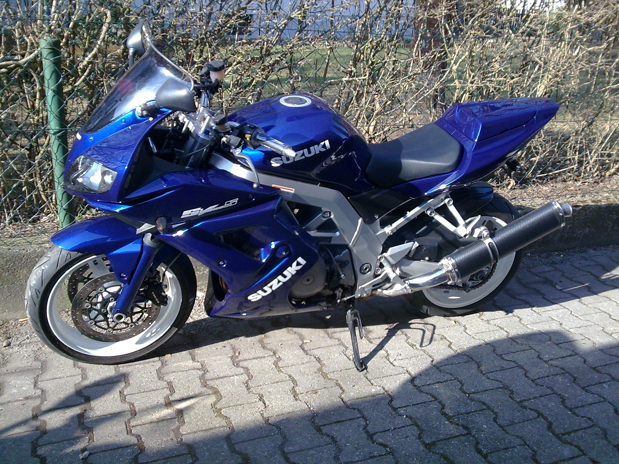

Habe mir vor ein paar Wochen eine zweite Sv1000s aus Italien geholt.Ein echtes Schmuckstück!
Nach Tüv und Papierkrieg nun zugelassen.Nun hat sie leider ein seltsamen und nervendes Ruckeln.
Hauptsächlich so zwischen 2.500-3.500 Umin wenn ich sie so mit kaum Gas dahinlaufen lasse schiebt sie vor und zurück.Hat sie aber auch bei höheren Drehzahlen noch.Aber nicht mehr so arg.Am besten merkt man es bei der genannten Drehzahl.Wenn ich den Gashahn voll aufmache zieht sie schon sauber von unten bis oben durch.Ist gar nicht so einfach zu erklären.Vielleicht weiß einer was ich meine oder kennt das Problem.Ein bißchen von dem Symptom scheint ja normal zu sein.Denn meine andere SV hat das auch aber nur ganz ganz gering so dass es nicht weiter stört.Sind beide K3.
Wie kann ich da Abhilfe schaffen?
Muß man da evtl.nur die Drosselklappen synchronisieren?Uhren dazu hätte ich!
Danke schonmal für Tips und Anregeungen.

Mal ganz einfach gefragt: Kette sauber gespannt?! Das allein macht z.B. sauviel aus bei mir.

Hab ich schon überprüft.Das passt aber.

Ich meine hier mal gelesen zu haben, daß die Kilo sehr empfindlich auf nicht sauber eingestellte Drosselklappen reagiert.
Alles Drosselklappen synchroinisieren und dann schauen

Ich würd auch auf nicht gut synchronisierte Drosselklappen tippen...

Habe nun mal die Drosselklappen sync.und die Potis dazu eingestellt.Anschließend gleich noch einen Powercommander eingebaut,Sonde abgesteckt und den Kontakt an Pin 23 entfernt.
Nun geht sie ab wie die Feuerwehr und das Ruckeln ist komplett verschwunden.
Die Links weiter oben waren echt hilfreich!
Danke nochmal.
