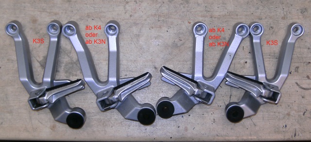

Jetzt zu den Soziusrasten, wer glaubt, die Sozuisrasten wären gleich, der irrt ! Ich rede hier von der gesamten Raste, die Teile wo die Füße drauf stehen, die sind gleich :D
Hier ein Bild der Rasten im Vergleich, außer das die Knicke an anderen Stellen sind, die Farbe und Oberfläche anders (ab K4 heller und rauher) ist, sieht man kaum einen Unterschied.
Soziusrasten K4 zu K3S Vergleich.jpg (108.25 KiB) 4247 mal betrachtet

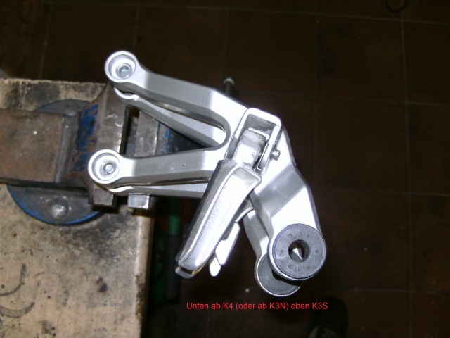

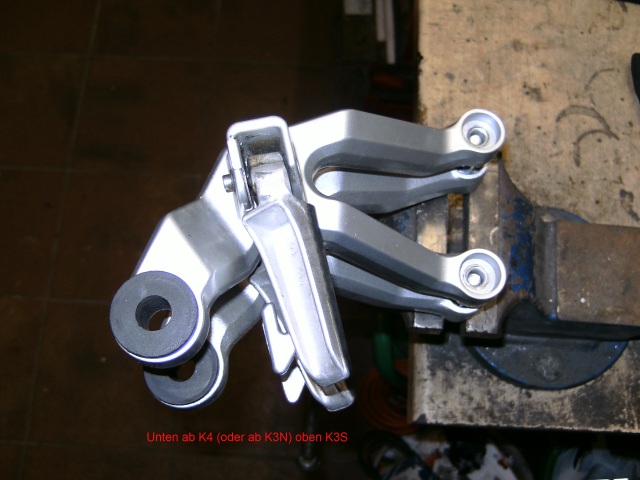

Wenn mann sie jedoch fast gleich miteinander verschraubt, sieht man schon einen kleinen Unterschied.
Soziusrasten K4 zu K3S links.jpg (109.94 KiB) 4247 mal betrachtet
Soziusrasten K4 zu K3S rechts.jpg (97.62 KiB) 4247 mal betrachtet

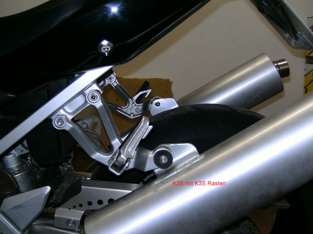

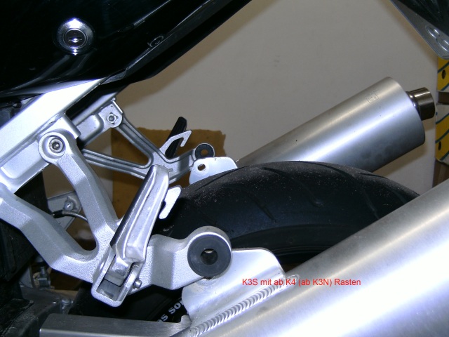

Im angebauten Zustand wird es dann noch deutlicher, und zwar so extrem das man sieht, das man die Rasten der unterschiedlichen Bj nicht untereinander tauschen kann, weil man seine Pötte sonst nicht befestigt bekommt.
K3S mit richtigen Rasten.jpg (111.12 KiB) 4244 mal betrachtet
K3S mit ab K4 Rasten.jpg (120.61 KiB) 4244 mal betrachtet
Ich hoffe das hilft dem einem oder anderen mal, wenn er auf Teilesuche ist

Nachtrag.
6,5 Jahre später stellt sich heraus das meine Beschriftung falsch ist. Bei den abgebildeten Rasten handelt es sich um K3S und K3N Rasten. Ab K4 gibt es noch eine 3 Variante. Wie diese genau aussieht weiß ich nicht.
