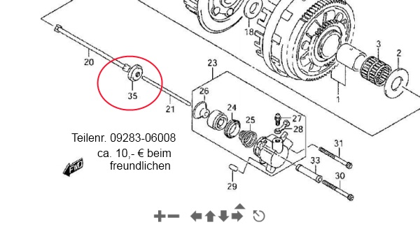

Du hast den Kupplungsdeckel für nen Kettensatz wechsel demontiert :?:
Du meinst doch sicher du hast die Ritzelabdeckung demontiert in der der Kupplungsnehmer/Ausrückzylinder sitzt :!:
Kann es sein das du vergessen hast die Druckstange der Kupplung wieder einzusetzen :?: Oder hast du sie einfach nur völlig verdreckt wieder eingesetzt :?: Dann würde der Simmerring diese nicht mehr richtig abdichten.
Es ist doch wohl keine Bremsflüssigkeit die das raus supt ! Du solltest die Ritzelabdeckung nocheinmal demontieren und schauen wo das Öl her kommt.

das öl läuft aus dem loch wo die kuplungstange drin is

Dann kannst du es mal mit reinigen der Stange und des Simmerringes versuchen, wenn das nicht hilft, bleibt dir nur der Wechsel des Simmerringes.
Gruss
ps den Simmerring kannst du so wechseln, einfach vorsichtig den alten raus hebeln und den neuen eintreiben.

die dichtungen die da drinen sind kann ich ja nich rausmachen da die meines wissens gepresst sind jetz ist nur die frage wieso da das öl läuft und was ich dagegen tun kann wenn es alles nix hilft fahr ich hal das teil auf nem hänger doch mal zu einen händler!!!

?? alle Simmeringe sind "eingepresst" . Und Öl läuft da raus, weil vermutlich die Dichtlippe beschädigt ist. Oder der Gummi ist hart geworden. Oder Druckstange verdreckt.
Mit einem Schraubendreher kannst Du die heraushebeln. Das Blech im Ring verbiegt sich dabei und dann kommt das Teil heraus. Den Neuen kannst Du mit einer passenden Nuss beispielsweise wieder schön sachte "hereinklopfen". :wink:

Ati hat geschrieben: Mit einem Schraubendreher kannst Du die heraushebeln. Das Blech im Ring verbiegt sich dabei und dann kommt das Teil heraus. Den Neuen kannst Du mit einer passenden Nuss beispielsweise wieder schön sachte "hereinklopfen". :wink:
Wie ATI schreibt und ich auch schon geschrieben habe :D alten raushebeln und neuen eintreiben.
