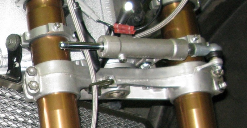

Hallo Leute,
habe den Gabelumbau realisiert und festgestellt, dass der originale Lenkungsdämpfer der SV nicht mehr an die Halterung der Gabelbrücke der GSXR 1000 K3/4 passt.
Hat schon einmal einer von Euch eine Lösung dafür gefunden?
Der Halter der Bremsleitung an der unteren Gabelbrücke ist im Weg.
Bin dankbar für jeden Tip oder Fotos von realisierten Umbauten.
Gruß Ralf

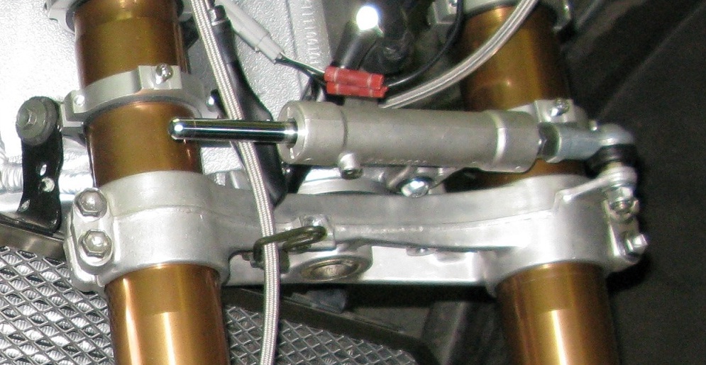

Hier nochmal für alle:
Zentrale Aufnahme am Rahmen ca. 3-4mm einkürzen, äußere Aufnahme wird anschließend von oben verschraubt.

Der Verschraubungspunkt am Rahmen muss gekürzt werden, sodass der Dämpfer nicht mehr anstößt. Steht doch alles hier...matze1810 zeigt es sogar auf dem Foto

Funktioniert bestens so, hab ich heute gemacht. Einfach 3 mm wegnehmen, Lenkungsdämpfer anschrauben, fertig.
