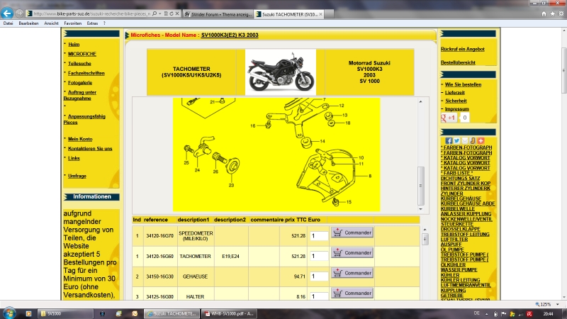

Dein Tacho den du jetz drauf hast, der stammt aus einer K5 siehe Bild
Tacho K5.jpg (221.5 KiB) 1599 mal betrachtet
der Thermistors wurde nur in sofern geändert das ab K5 zwei verbaut sind ! Wie ich schon geschrieben habe, deine K4 besitzt aber nur einen !
Bin davon überzeugt das wenn du eines (das richtige O/G Kabel abklemmst) dieser auch auch auf deiner K4 funktioniert.
Durch das anliegen der Zündspannung auf den Pin, auf dem normal das B/LG (2 te Sensor) anliegt, wird dein Dauerblinken hervorgerufen.
