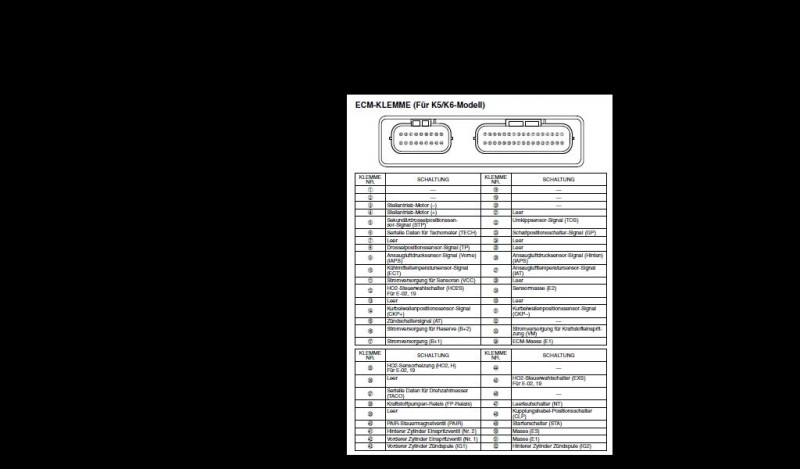

Moin allerseits,
ich bin auf der suche nach der Steckerbelegung des Steuergerätes einer K5, d.h. mit den 2 Steckern.
Kann mir da jemand weiterhelfen?? :?:

Zwei Stecker hat es doch erst ab K7? 8O

Sorry, Dicke Finger auf zu kleinen Tasten... :) pc
Ich meinte K7

1892udujsaio hat geschrieben:Zwei Stecker hat es doch erst ab K7? 8O
Alle Kilo Kanten mit dem schwarzen Rahmen haben dieses Steuergerät mit den zwei Steckern! :idea: :idea:

nach Werkstatthandbuch hat auch K5/K6 zwei Stecker. Ich such jetzt aber nicht, ob die schwarze Rahmen haben :wink:

Alle Kilo SV mit schwarzem Rahmen = K5 - K7 :mrgreen:
