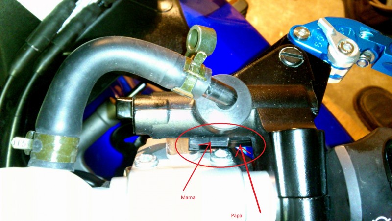

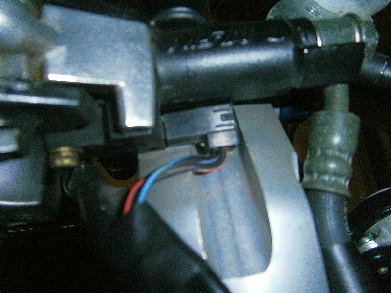

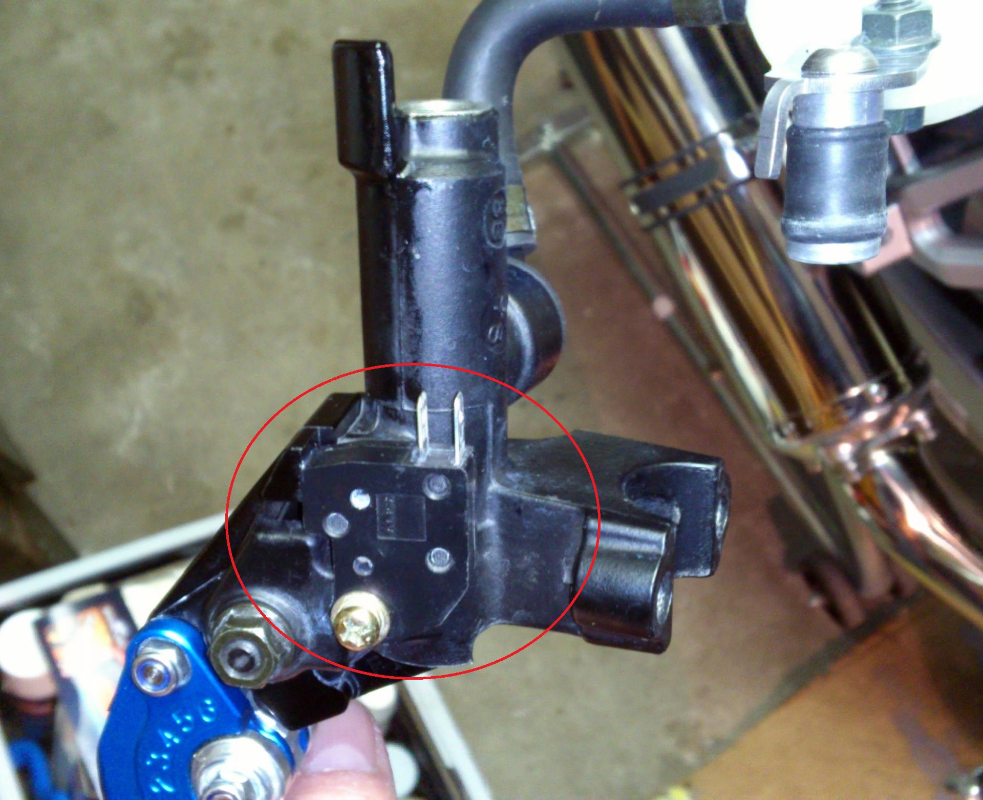

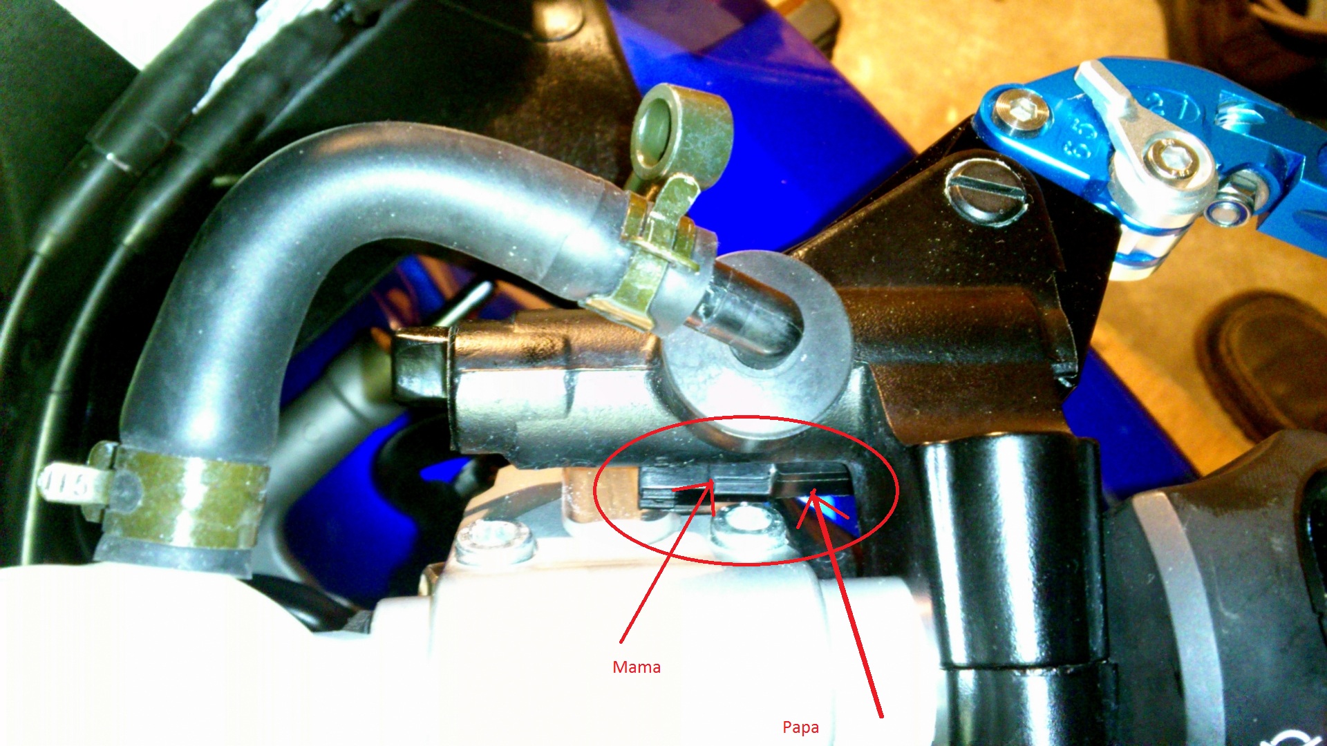

Ich habe heute die Kilo auf Tourenstummel umgebaut und dabei festgestellt, daß ich mit den Tourenstummel die Amaturen nicht mehr so weit neigen kann, sondern daß der Bremslichtschalter im Weg ist und an den erhöhten und breiteren Touren"risern" anstößt.
Ich hab dazu mal ein paar Bilder gemacht:
Bremslichtschalter
Ansicht von oben, Mama und Papa zusammengesteckt.
Ansicht von oben Mama entfernt.
Re: Bremslichtschalter ist im Wege :(

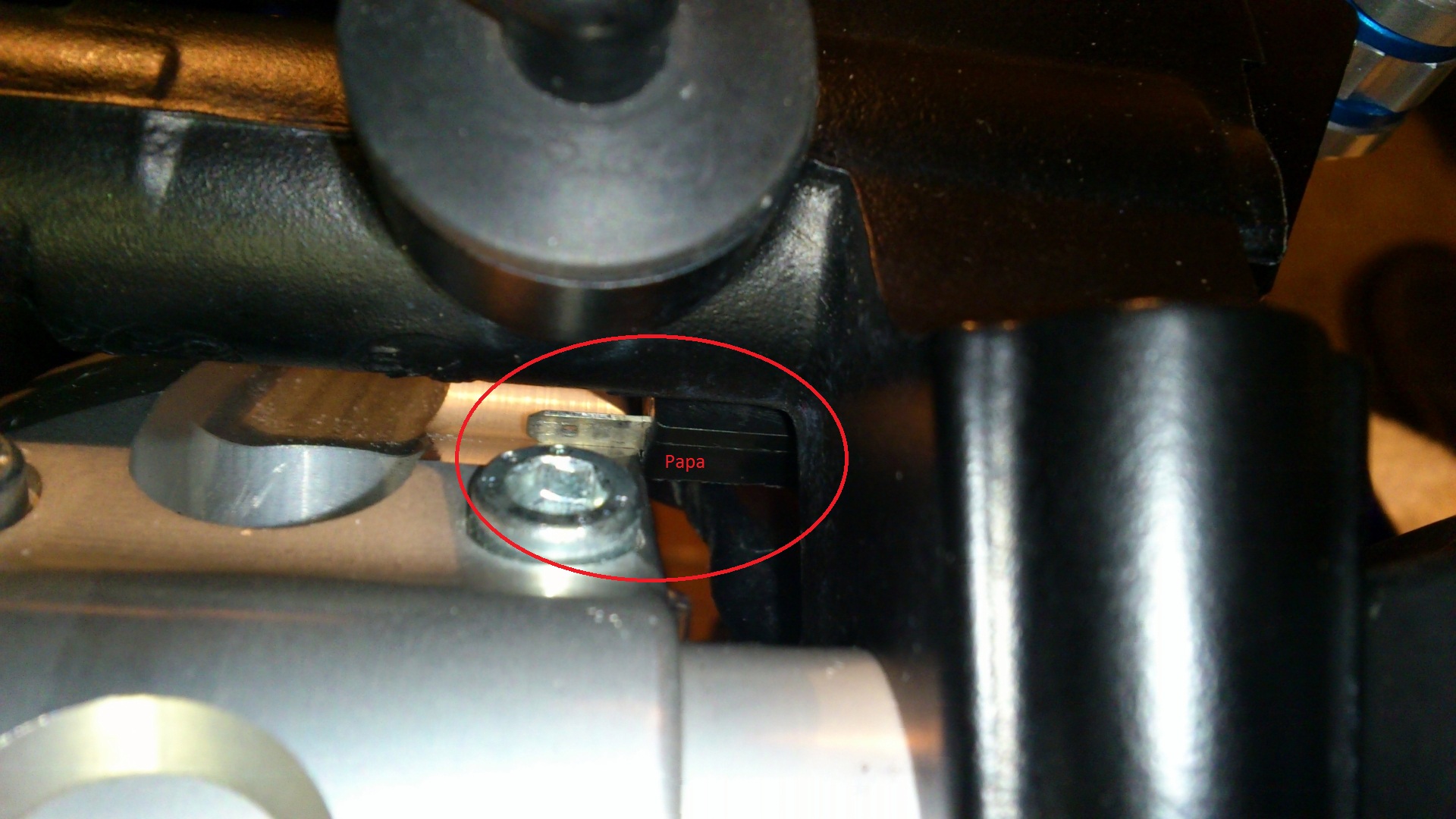

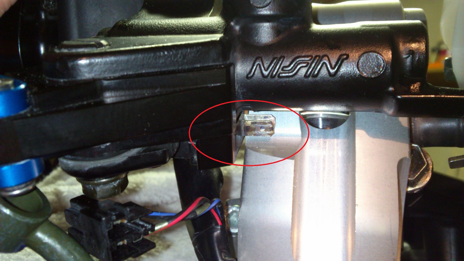

Beitrag von Roughneck-Alpha » 04.11.2012 21:22
Ansicht von vorn, Mama entfernt.
Jetzt die Frage:
Wie habt ihr das gelöst?
Oder habt ihr eine Idee, wie ich das lösen könnte?
Ein Bremslichtschalter mit den Kontakten 90 Grad verdreht wäre die Lösung.
Hat jemand eine Idee, welcher Bremslichtschalter diese Voraussetzungen erfüllt? Vorzugsweise von SUZUKI.
Irgendwelche anderen Alternativen?

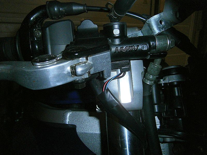

Beitrag von mo68 » 04.11.2012 22:23
so sieht das bei mir aus
Geistige Reife kommt mit zunehmendem Alter --- warum klappt das bei mir nicht ???
mo68
Beiträge: 8939
Registriert: 10.04.2007 20:18
Wohnort: Cuxhaven
Beitrag von mo68 » 04.11.2012 22:25
und so .... ist sehr knapp , passt aber
Beitrag von Roughneck-Alpha » 04.11.2012 22:31
@ mo
Die Neigung, die Du dabei erzielst reicht mir nicht.
Ich habe schon bei den originalen die Positionierstifte im Kombischalter weggebrochen, damit ich die Amaturen weiter neigen kann.
